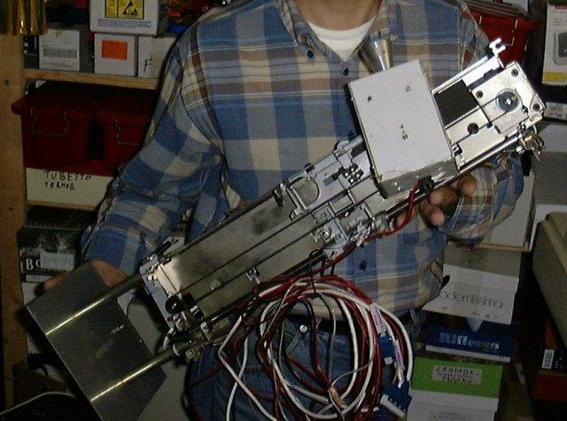

Il problema non è il motore, ma come comandarlo.
Quello del girarrosto gira piano ma non gira mai dalla stessa parte.
Quello della fotografia gira sempre troppo veloce per simulare il tramonto e la velocità non è regolabile.
Il proiettore si deve muovere in verticale e, una volta arrivato in fondo, qualdo la lampada del sole è spenta, deve ritornare al punto di partenza.
Per cui in discesa deve andare lentamente, in salita velocemente.
Il tutto deve essere sincronizzato con la fase del tramonto.
Come puoi vedere non è una cosa semplice da fare, anche per la parte meccanica.
Occore quindi, oltre al proiettore, un meccanismo che lo faccia scorrere in verticale e un circuito elettronico di controllo.
http://www.presepioelettronico.it/images/fasi_real/real_pres/image6.jpg
In questa fotografia puoi vedere il telaio che muove il proiettore del nostro presepio.
Il movimento è gestito da una scheda a microprocessore inserita nel sistema di controllo.
Come ti ho detto... non è una cosa facile e veloce da fare...
Ci vuole lavoro e tempo... magari lo realizzi per il prossimo presepio.

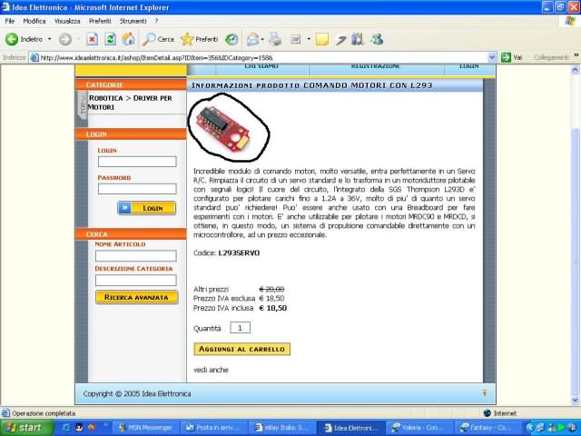

141,16 KB
Con questa scheda riesco a pilotare un motore passo passo?come si fa?esistono dei tutorial semplici?

3539 Messaggi
Inserito il - 22 novembre 2005 : 20:11:22  Mostra Profilo  Visita l'Homepage di Amministratore Invia a Amministratore un Messaggio Privato  Rispondi Quotando
Questo circuito serve per i servocomandi e non per un motore passo-passo.
Da solo non serve a niente perchè i comandi gli devono giungere da un microcontrollore, come scritto nella pubblicità.
Troppo complicato per chi è a digiuno di elettronica...

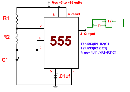

mi hanno consigliato questo ma io non ci capisco molto
costruirti un interrutore temporizzato con un 555 che controlla un bjt come interruttore per attivare o disattivare un relè magari a due vie giusto i secondi che servono per compire "quel mezzo giro" ( il tutto controllato con due interrutori di fine corsa). Facendo i giusti calcoli e collegandoli magari anche "a cascata" puoi fare in modo (magari inserendo un trimmer) ogni tot secondi (in base alla velocità del motore) il ciclo di rotazione/alimentazione venga invertito (per uno in CC) oppure segui il consiglio di Ivotek. Se poi stavi cercando il nome. modello, ecc del motore mi dispiace ma non posso aiutarti puoi solo provare ad andare in un negozio di elettronica e chiedere o cmq farti prestare i cataloghi che gli danno i fornitori e scegliere quello che ritieni + giusto per te...

3539 Messaggi
Inserito il - 24 novembre 2005 : 09:17:30  Mostra Profilo  Visita l'Homepage di Amministratore Invia a Amministratore un Messaggio Privato  Rispondi Quotando
Rimane sempre il discorso della parte meccanica.
Prima devi vedere che cosa hai a disposizione, poi realizzi la parte di controllo.
Se hai un motore in CC va bene il discorso di inversione della polarità della tensione di alimentazione.
Con un motore in alternata la cosa cambia. Molto probabilmente il discorso diventa di natura meccanica.
Il temporizzatore con il 555 è semplice da realizzare.
Ti allego lo schema di principio.
L'uscita la colleghi a un transistor per pilotare il relè.
4,98 KB
Con le formule ti calcoli i valori dei componenti per i tempi necessari.

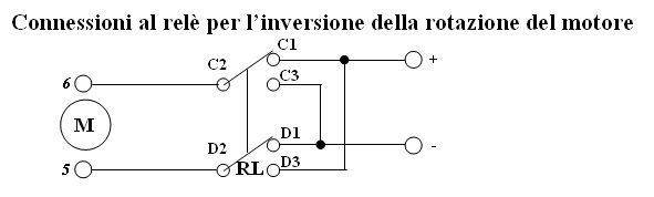

che tipo di tranistor e di relè devo collegare all'uscita e poi che tipo di collegamenti faccio?
in più per invertire la fase cioè per farlo girare nel senso contrario basta questo tipo di circuito?

3539 Messaggi
Inserito il - 25 novembre 2005 : 08:51:10  Mostra Profilo  Visita l'Homepage di Amministratore Invia a Amministratore un Messaggio Privato  Rispondi Quotando
Per transistor puoi usare un qualsiasi NPN di uso generale.
8,03 KB
Per invertire la rotazione basta invertire la polarità tramite i contatti del relè.
16,86 KB
M = MOTORE
Devi usare un relè con due scambi.
Non fare caso ai numeri nello schema perchè si riferiscono ad altre cose...
Se sei completamente a digiuno di elettronica ti consiglio di farti aiutare da qualcuno più esperto.

Il transistor lo devi mettere, e anche il diodo !
jacobrs
Città: Trani
1185 Messaggi
Inserito il - 12 dicembre 2005 : 14:39:59  Mostra Profilo  Visita l'Homepage di jacobrs Invia a jacobrs un Messaggio Privato  Rispondi Quotando
Il Relè Funziona senza motore.
Quando attacco il motore le lamelle centrali commutano veloci!!!

se il motore è alimentato dal 555, come lo alimento a parte?
Jacobrs
3539 Messaggi
Inserito il - 12 dicembre 2005 : 17:48:23  Mostra Profilo  Visita l'Homepage di Amministratore Invia a Amministratore un Messaggio Privato  Rispondi Quotando
Allora,
se hai seguito lo schema, il motore non è alimentato dal 555 ma è alimentato dal relè il quale è pilotato dal 555.
L'alimentazione del motore passa attraverso il relè e la puoi prelevare da un'altro alimentatore.

Inserito il - 13 dicembre 2005 : 20:12:14  Mostra Profilo  Visita l'Homepage di jacobrs Invia a jacobrs un Messaggio Privato  Rispondi Quotando
ho collegato tutto come hai detto tu, anche il diodo e il transistor, ma cosi il rele non funziona...Cmq potresti mandarmi degli schemi un po piu dettagliati con una spiegazione?sono 1 mese che ci lavoro ma proprio non riesco a venirne a capo...Aspetto tua risposta...Spero che tu mi dia una mano xchè ormai il natale è arrivato e non ho piu tempo di fare prove...ciao e grazie
Jacobrs
3539 Messaggi
Inserito il - 13 dicembre 2005 : 20:59:59  Mostra Profilo  Visita l'Homepage di Amministratore Invia a Amministratore un Messaggio Privato  Rispondi Quotando
Ma il transistor lo hai collegato al 555 ?
E i valori dei componenti sono quelli giusti segnati nello schema ?
Deve per forza funzionare !
Gli schemi dettagliati sono quelli inseriti nel forum.

per far funzionare il transistor come interruttore devo alimentare la base e il collettore?
Jacobrs
3539 Messaggi
Inserito il - 13 dicembre 2005 : 23:00:44  Mostra Profilo  Visita l'Homepage di Amministratore Invia a Amministratore un Messaggio Privato  Rispondi Quotando
Emettitore a massa
il collettore sull'avvolgimento del relè e l'altro capo del relè sul positivo.
La base va pilotata normalmente.
Vedi lo schema nel forum.

l'alimentazione sul relè deve essere la stessa con la quale alimento il 555 o esterna?e se esterna come collego il transistor?
