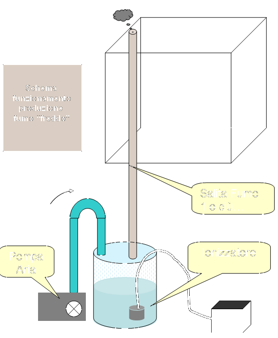

Gia', l'idea delle locomotive è grandiosa, ma ho avuto serie difficoltà a trovare questo aggeggio perciiò difendo ancora la mia tecnica per la produzione del fumo... ovvero i "Nebulizzatori a membrana"
Sono dei "gettoni" attaccati alla corrente con un trasformatore che garantiscono "VAPORE freddo" nel giro di 4 secondi dall'accensione.
Per il mio presepio ho usato un barattolo di vetroda cui ho fatto partire alcuni tubicini (Massimo 3 per nebulizzatore di medie dimensioni) di sezione media (1 cm).
Il mio presepe è costituito da "case" modulari, a ciascuna ho attaccato un po' di tubicino... e il gioco è fatto...
Ovvero: fumo (quasi sempre) unico avvorgimento, siccome non esiste pressione nel barattolo, il fumo lo si convoglia con una pompetta ad aria (acquario)... e buon fumo a tutti
(vi farò un disegno... non è che mi spiego un gran chè...)
Mattia

Eccomi qui, pronto a rispondere:
Allora, marche è modelli degli ionizzatori:
Consiglio pratico, fare attenzione nei negozi di articoli d'arredo, spesso vengono utilizzati per creare quei "piatti pieni di fumo" con annesso zampillo. E' possibile chiedere di acquistare solo il "nebulizzatore" che appare come un blocchetto di ferro grosso come un lumino da chiesa, per intendenderci da cui parte un filo, per l'alimentazione. Questi nebulizzatori si immergono in acqua e sono alimentati a corrente tramite trasformatore.
Il principio che nebulizza l'acqua è l'ultrasuono, per questo il vapore è "freddo" perciò non tenderà a fondere il vostro presepe...
L'unico guaio è "la goccia" che, nei tubi di trasporto si può formare a lungo andare, meglio perciò usare tubi di una certa sezione (1 cm...) e con 0 curve..
Ecco alcuni siti internet dove trovare riferimenti, il costo del nebulizzatore è variabile ma intorno ai quaranta euro (durata quasi infinita e le membrane di ricambio costano 7 8 euro e non si cambiano praticamente mai...)

Inserito il - 14 novembre 2004 : 13:14:26  Mostra Profilo  Rispondi Quotando
Ecco con debito ritardo lo schizzo promesso (a chi me lo aveva
33,4 KB richiesto)

domanda sulla produzione del fumo a freddo : se in un presepe popolare dove per il cielo viene utilizzata la stoffa ,alimento con questo sistema due comignoli del presepe , si puo' bagnare o inumidire la soffa o non ci sono pericoli di questo genere??
saluti da
Inserito il - 01 novembre 2009 : 21:17:23  Mostra Profilo  Visita l'Homepage di Amministratore Invia a Amministratore un Messaggio Privato  Rispondi Quotando
Il fumo non è fumo ma vapor d'acqua.
Trai tu le conclusioni...

forse non ho letto bene tutta la discussione,
ma di che colore è il fumo nero o color nebbia?
buon natale e buon 2011 da Babol
SNK
Prov.: Forlì-Cesena
Città: Forlì
419 Messaggi
Inserito il - 01 gennaio 2010 : 19:12:46  Mostra Profilo Invia a SNK un Messaggio Privato  Rispondi Quotando
il fumo è bianco..in effetti è nebbia visto che è acqua nebulizzata con ultrasuoni
