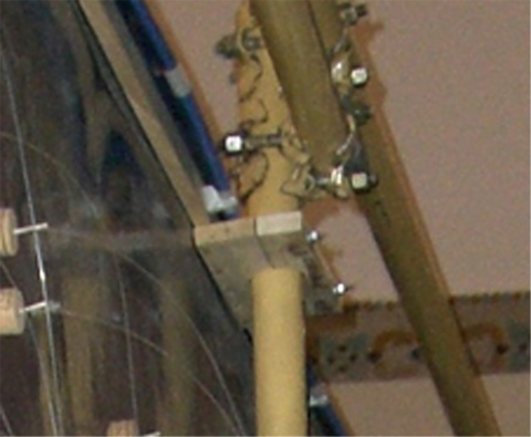

LA STRUTTURA
Tenuto conto delle dimensioni di sviluppo dell’intero cielo (nel mio caso 28 mq.) è necessario prevedere una adeguata struttura che sostenga la lastra di poliestere da ancorarsi alla struttura portante dell’intero presepe.
Per la struttura portante si è optato per una struttura in legno costituita da listelli sezione 1,5 x 4 lunghezza 2 metri in abete oltre a n°4 quarti di cerchio (2 sopra e 2 sotto) aventi un raggio di 1,5 mt. circa necessari alla realizzazione delle curve.
Come già detto la struttura portante del palco può variare e, a seconda del tipo usato, bisogna adattare il tipo di fissaggio della struttura portante del cielo a quest’ultima.
Nel mio caso usando i tubi da cantiere, ho realizzato dei morsetti di legno apribili come da foto ai quali sono fissati i listelli che supportano il fondale costituente il cielo.
77,25 KB
Ogni morsetto e ogni listello và necessariamente siglato per un più facile rimontaggio l’anno successivo.

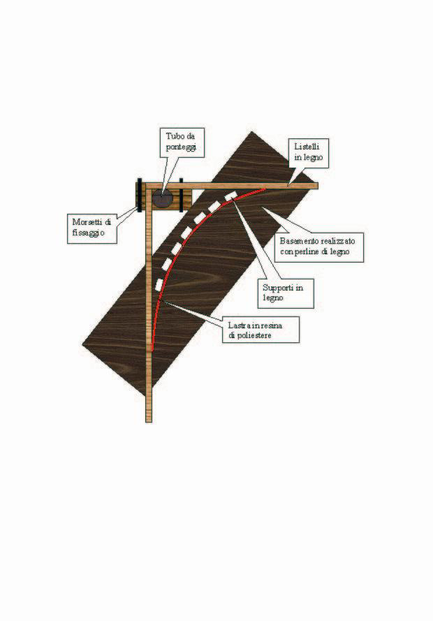

Per le parti in curva ho utilizzato una serie di perline di legno spessore cm 1 sulle quali ho tracciato un quarto di arco del raggio adeguato rispetto alla grandezza del presepe, nel mio caso r= 1,50 m.
Eseguita la tracciatura ho posizzionato dei piccoli supporti in legno ogni 15 cm. circa sui quali sarà fissata la lastra con delle viti.
66,44 KB
Per esperienza sto predisponendo un piccolo manuale d’istruzioni corredato di foto illustrative e misure per il montaggio del palco e del cielo così potrà essere utilizzato anche in mia assenza.
Montata la struttura lignea del cielo si procederà al fissaggio con delle viti a testa larga della lastra piana srotolandolo dolcemente. Le viti nella parte alta del cielo andranno poi ritoccate con il colore del fondale , quelle sottostanti solitamente rimanendo nascoste dall’ambientazione del presepe non richiedono nessun intervento i finitura.

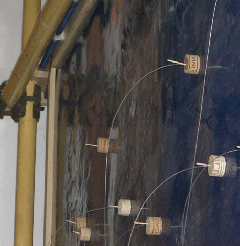

LE FIBRE OTTICHE
Una volta fissato il fondale e tinteggiato del colore voluto (questa operazione va fatta solo la prima volta), mi sono dedicato al sistema di fissaggio delle fibre ottiche e all’aspetto finale del cielo tenendo in considerazione i seguenti obiettivi e limiti.
LIMITI
- la lunghezza di ogni fascio di fibre ottiche è generalmente di circa mt.1,50, si possono anche avere di lunghezza più lunga, ma più sono lunghe più è anche facile ingarbugliarle, c’è da dire anche qui che tutto dipende dalla grandezza del cielo che si vuole realizzare.
- ogni fascio è costituito da fibre di diverso diametro in relazione alla loro magnitudine (sistema di misura convenzionale della luminosità dei corpi celesti) precedentemente elaborata a CAD come ricostruzione della volta celeste al tempo del grande evento;
- le fibre nel mio caso da posizionare ogni volta sono circa 300 distribuite tra n°6 illuminatori:
OBIETTIVI
- Ogni fibra deve rimanere ben fissata e non deve sfilarsi per tutto il tempo di esposizione del presepio compreso il tempo del montaggio durante il quale il palco è soggetto anche a scossoni, urti e colpi oltre a considerare l’irruenza delle gente che sottopone il palco a continui contraccolpi durante le visite.
- Il sistema di fissaggio deve essere agevole, regolabile e rapido durante il montaggio e in fase di smontaggio non deve provocare od indurre a rotture le fibre ottiche tenuto conto del loro notevole costo.
REALIZZAZIONE
Dopo aver posizionato una stampa a plotter di circa 14 mt. di lunghezza rappresentante le costellazioni ho forato la vetroresina con punte aventi il diametro delle singole fibre e una volta eliminato il supporto di carta in corrispondenza di ogni foro ho posizionato sul lato esterno (quello che non si vede) un piccolo cilindretto di sughero incollandoli con della colla cianolitica.
Questi cilindri lunghi circa 2 cm. li ho ricavati tagliandoli da dei tappi di sughero da imbottigliamento reperibili in ferramenta.
98,7 KB
Successivamente ho ripassato i fori eseguiti in precedenza provvedendo a forare anche il supporto in sughero.
A questo punto il gioco è fatto, basterà infilare la singola fibra ottica in ciascuna supporto di sughero fermandolo con l’ausilio di uno stuzzicadenti che ha la funzione di fungere da cuneo tra la fibra e il sughero senza rovinarle consentendo così una agevole e veloce rimozione e regolazione delle fibre.
Il cielo così realizzato una volta terminato il suo uso potrà essere velocemente smontato, arrotolato e risposto in magazzino e l’anno dopo sarà velocemente riutilizzabile.
