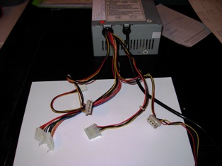

scusate se disturbo ma io...non ho fili verdi!!!!e ho solo connettori a 4 o 6 pin!!!
ecco le foto:
33,87 KB
35,98 KB
mi riuscite ad aiutare??
quali fili devo usare per fare il 12v,5v e 3v??
grazie

ciao carlo allora li nei 4 connettori hai il nero giallo rosso e arancio
associa nero giallo x 12v
nero rosso x 5
nero arancio x 3,3
saluti

nella foto che hai postato nel secondo e terzo dito posato sui cavi che colori di fili hai?

nel secondo dito da sinistra ho: rosso rosso rosso bianco nero nero
nel terzo dito ho: nero nero blu giallo rosso arancio
faccio notare che l'arancio in questione è l'unico filo arancio tra tutti(magari vi può sevire!)
