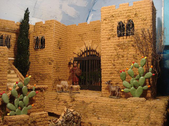

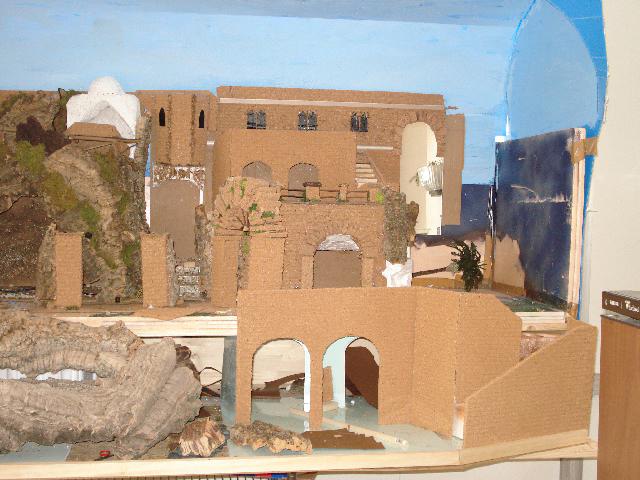

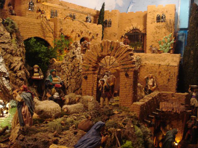

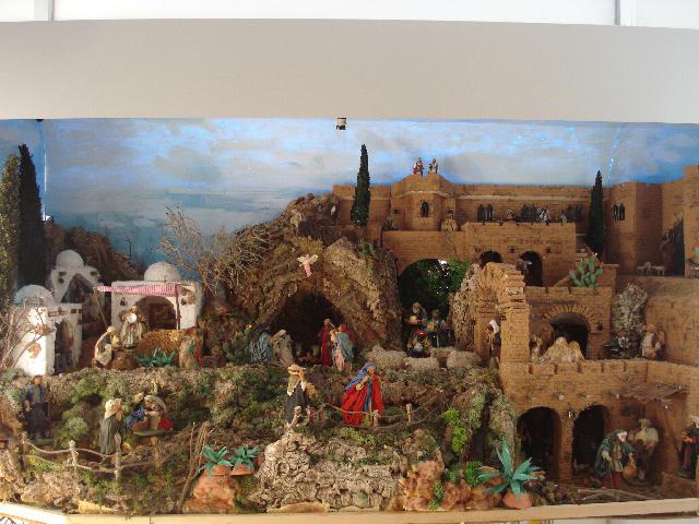

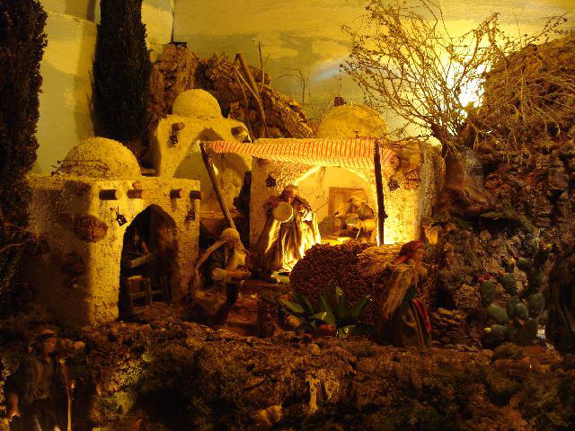

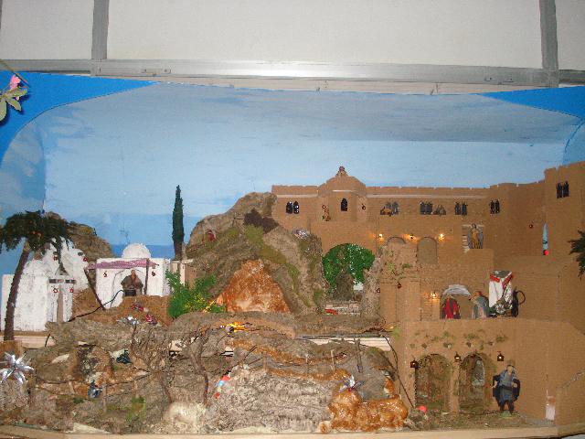

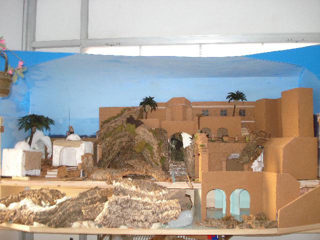

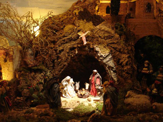

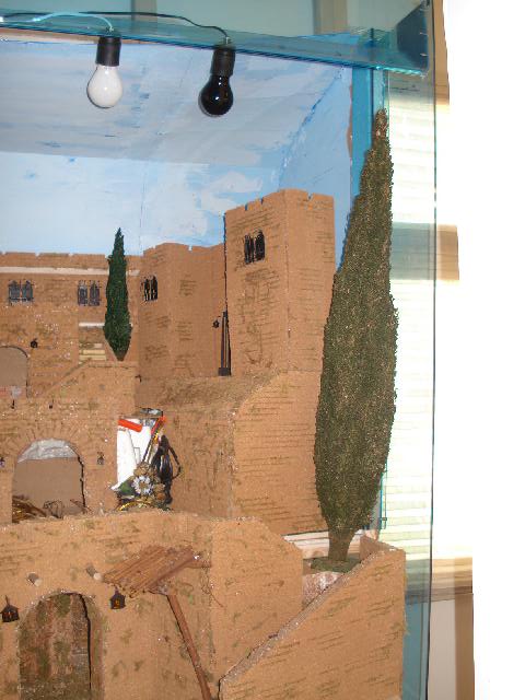

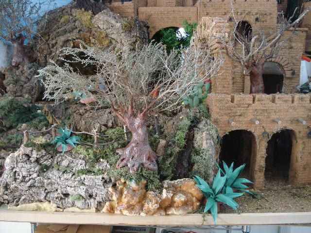

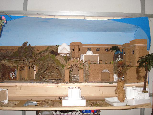

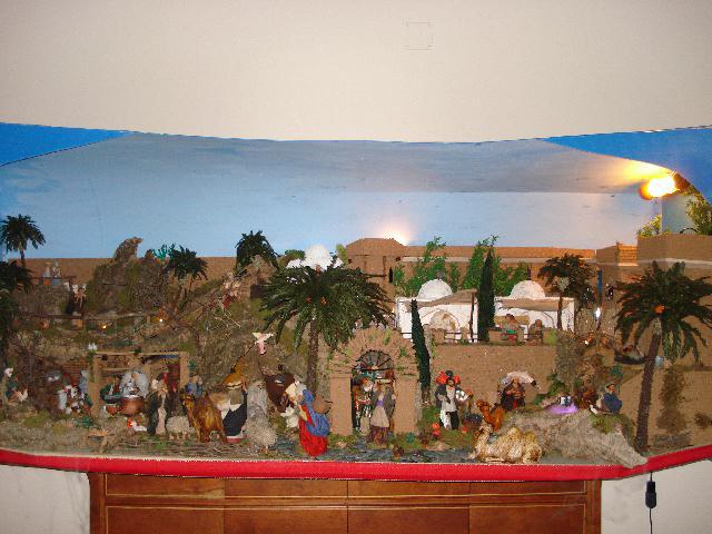

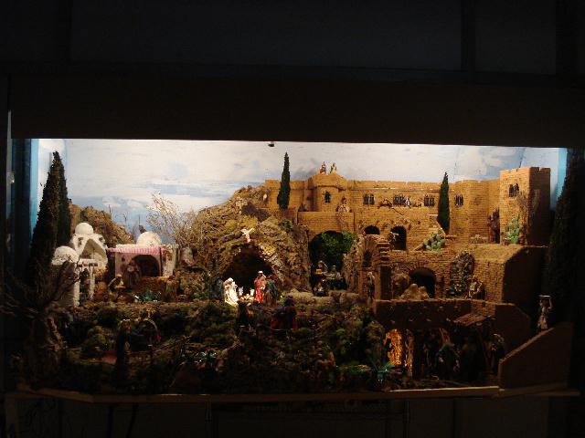

ECCO COSA HO FATTO PER DARE PROSPETTIVA AL VECCHIO PRESEPE
 54,56 KB HO CREATO UN PIANO IN PIU' H= CM 28 CON UNA BASE DI CM 100X240 Immagine:
 52,31 KB
Il castello sulla destra è stato rimosso ed utilizzato come boccascena nel diorama le cui foto ho pubblicato nel post " fuga in Egitto"
 54,13 KB
 49,23 KB
 55,1 KB
 77,43 KB CHE NE PENSATE?

Inserito il - 24 marzo 2008 : 20:33:00

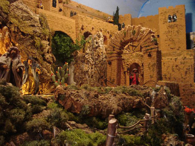

Come hai realizzato l'arco che si vede in fotografia?
saluti by |
Omar Preziuso |
cecio
Prov.: Reggio Calabria
Città: Reggio Calabria
577 Messaggi |
Inserito il - 25 marzo 2008 : 08:38:41
Ho acquistato un foglio di sughero cm 50x70 sp cm 1. In particolare ho utilizzato dei rimasugli derivanti di porte, finestre etc che ho tagliato delle dimensioni che vedi circa cm 4x4. Ho utilizzato inoltre del sughero più sottile . Poi la colla a caldo ha fatto il resto. Anche le colonne sono state realizzate con materiale dello stesso tipo.Attento quando tagli gli angoli Nelle prime foto del presepe la sovrapposizione di vari elementi ( vedi torretta) era a 90 gradi mentre ora è a 45 gradi con coincidenza dei mattoni allo spigolo evitando di sporcare e camuffare impropriamente l'angolo. Stai attendo inoltre all'inclinazione dei mattoni perchè devi inclinarli se ti interessa dare un pò di prospettiva.(v. differenza tra l'arco delle prime foto e quello dell'ultima) Alla fine inserisci del lichene che serve a mascherare i vuoti tra gli elementi di sughero.
cecio |
Modificato da - cecio in data 03 luglio 2008 18:57:13 |
Prov.: Rovigo
Città: lendinara
1466 Messaggi |
Inserito il - 26 marzo 2008 : 11:18:33
| Se posso darti un consiglio, io modificherei il cielo utilizzando una faesite a formare un arco...quei due angoli in fondo appiattiscono notevolmente tutta la prospettiva...Per il resto ottimo lavoro |
cecio
577 Messaggi |
Inserito il - 27 marzo 2008 : 20:47:12
E' un consiglio importante che mi aiuta a dare meno compressione nella volta del cielo in alto e mi consentirebbe d'inserire meglio le luci dietro, dando più profondità alle scene. Devo solo trattare con mia moglie e vedere se mi da più spazio. grazie

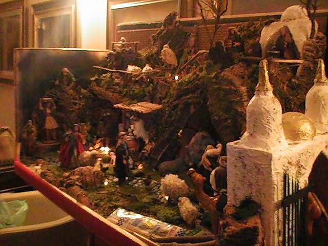

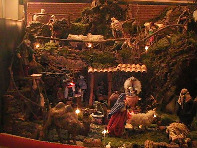

Inserito il - 02 luglio 2008 : 10:56:56

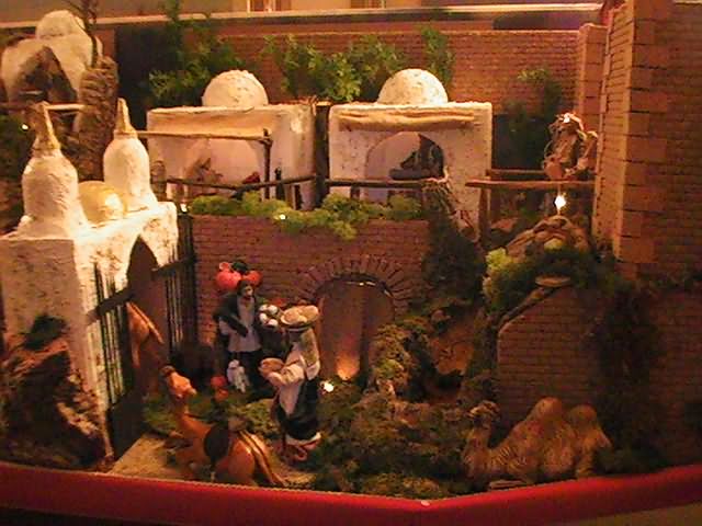

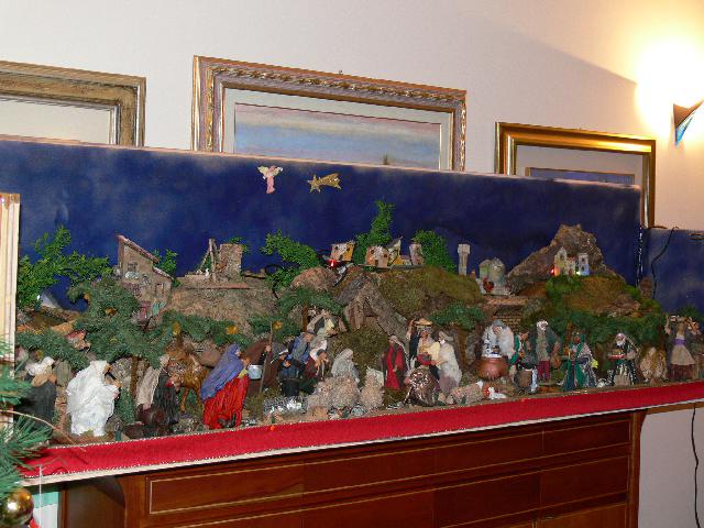

Per completezza del post precedentemente inviato e per evidenziare l'evoluzione nella realizzazione del presepe di cui sopra, trasmetto le foto del presepe anno 2005.
 60,06 KB
e le foto del presepe anno 2006 Le statue sono in terracotta vestita ed hanno h cm. 16/18 Immagine:
 223,44 KB
 219,4 KB
 227,89 KB
 228,4 KB
Modificato da - cecio in data 10 gennaio 2009 18:03:45 |

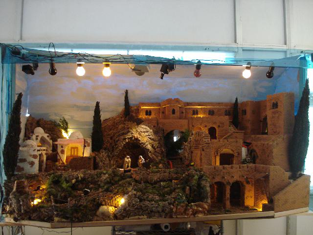

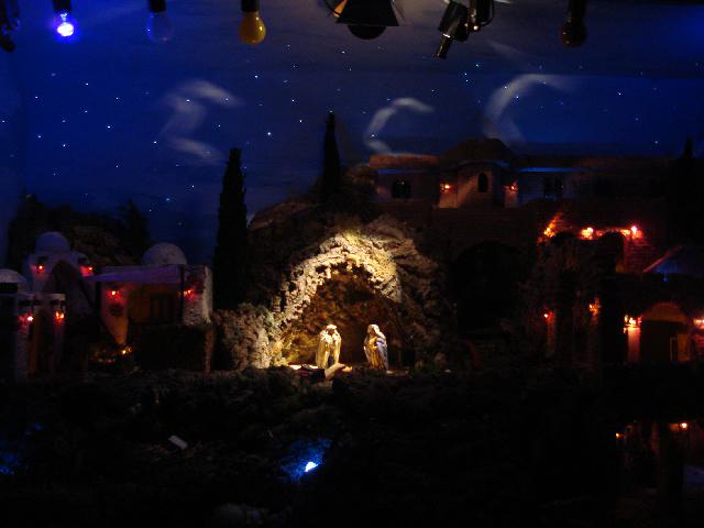

Inserito il - 14 settembre 2008 : 14:38:10

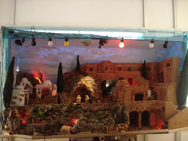

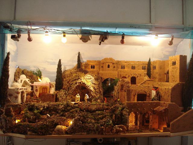

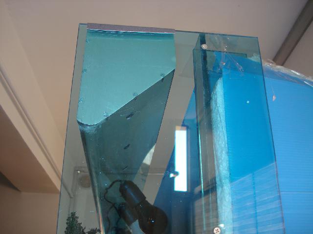

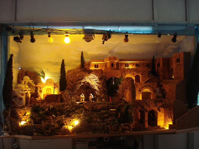

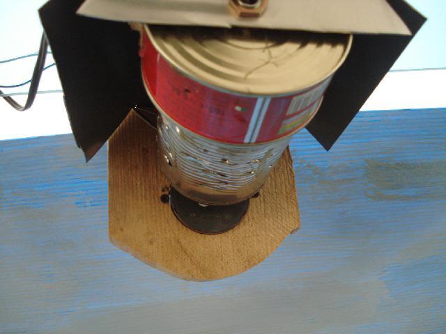

vi trasmetto le foto con i particolari di una struttura attrezzata che ho inventato per risolvere il problema dell'illuminazione. Secondo voi com'è opportuno mascherare le lampade sopra? Che tipo di copertina mi suggerite?
particolare testata ( trattasi di policarbonato mm 5) e piastra di alluminio
 26,52 KB
particolare fianco
 46,94 KB
[vista generale ( i proiettorini sono utilizzati per effetto fulmine e illuminazione grotta)
Fase alba lampada gialla 50 w
 48,32 KB
Fase transizione alba/giorno:
 51,08 KB
Fase giorno lampade bianche satinate 2x60 w
 54,72 KB |
Modificato da - cecio in data 14 settembre 2008 17:40:22 |

Inserito il - 14 settembre 2008 : 14:56:11
Ecco il meccanismo "classico" per realizzare le nuvole in movimento

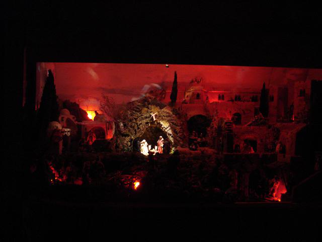

Inserito il - 14 settembre 2008 : 17:09:26

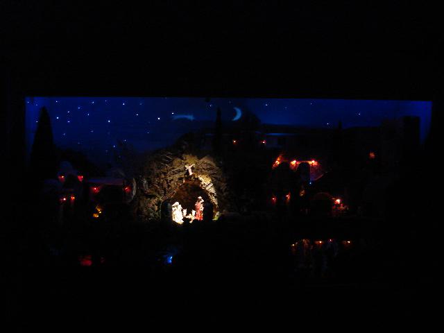

Fase notte Effetti principali: - tremolio stelle - nuvole in movimento - illuminazione grotta con proiettore ( ho cercato di formare cono luminoso con fumo ma,.. ne occorre veramente tanto!!) - lampade wood 2x75 w - proiezione cometa (da inserire con natalino parlante ) - proiezione luna ( da inserire c.s.)

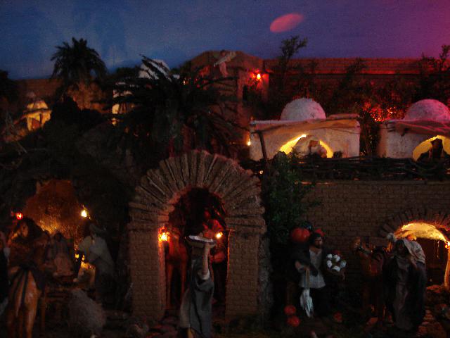

Inserito il - 14 settembre 2008 : 17:23:17
Fase Tramonto: Effetti principali - lampo ( video e audio) - cascata spumeggiante con nebulizzatore - nuvole in movimento - fuochi

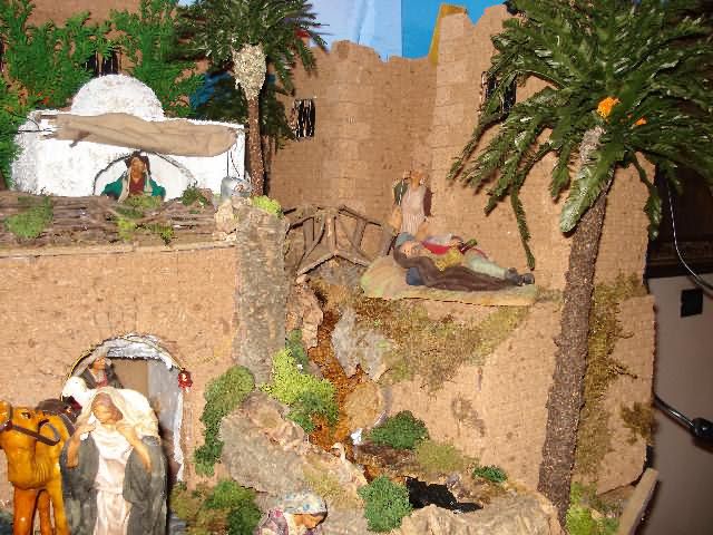

Ecco uno stralcio con la vegetazione in parte da me realizzata da poco ( escluso fichi d'india della del prado) Non vi meravigliate se non vedete palme. Mi è stato detto che nella zona dove è nato Gesù non c'erano

Inserito il - 28 dicembre 2008 : 22:02:48

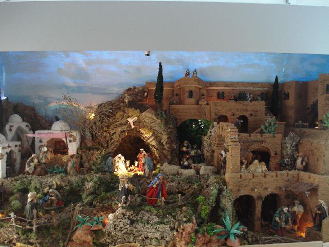

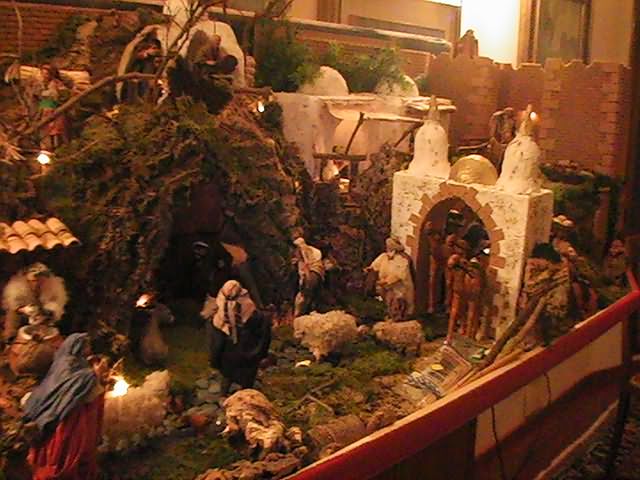

Carissimi. Ho completato il presepe come da foto che vi trasmetto
 59,68 KB
 75,41 KB
 67,09 KB
 70,26 KB
 80,47 KB
Ecco l'illuminazione nelle varie fasi
 55,47 KB
 42,98 KB
 22,8 KB
 14,24 KB |
