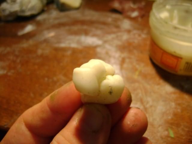

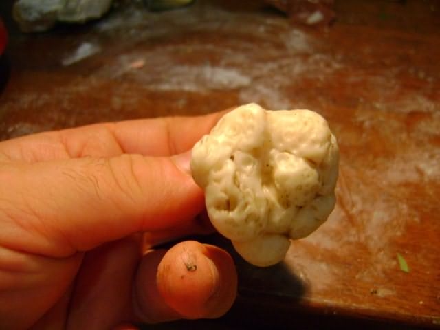

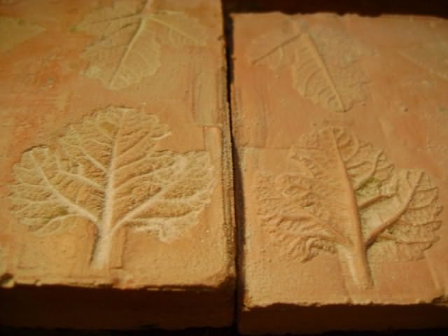

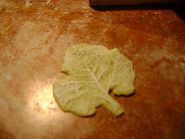

In questa fase andremo a realizzare un cavolfiore che verrà applicato su un carretto che è in fase di realizzazione .Non andro' a ripetere le varie fasi di colorazioni e proporzioni delle cere,che troverete in altre discussioni.
136,7 KBPrendiamo pezzi di cera bianca creando delle piccole sfere irregolari che andremo ad unire creando il frutto interno .Dopo di che con il manico di un piccolo pennellino andremo a dare dei piccoli colpetti per rendere rugoso il tutto.
131,78 KB

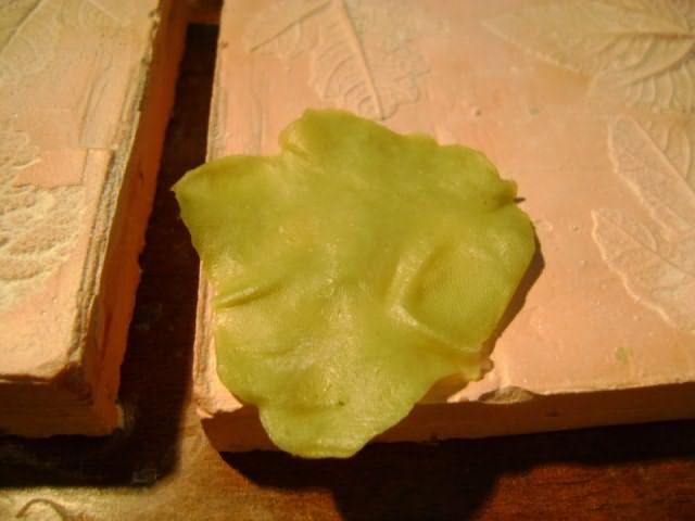

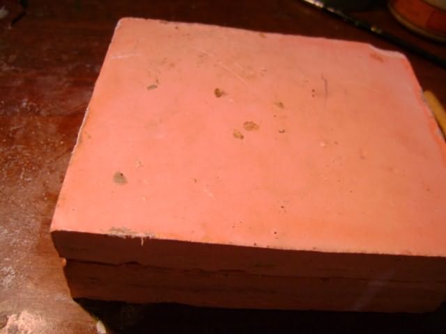

149,56 KBPotete crearvi uno stampo di gesso per le foglie.
158,5 KBOra prendiamo una sfoglia di verde chiaro ,possiamo usare anche della cera calibrata per dentisti o realizzarla ,ma per questione di tempo ho preferito cosi', ora stentiamola nello stampo.
139,68 KBandiamo a premere lo stampo con forza.
149,32 KB

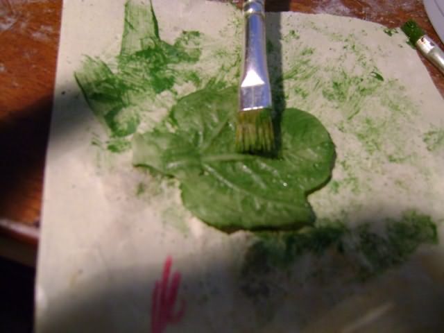

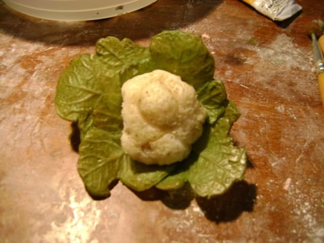

139,12 KBuscita fa foglia andremo a colorarla con colori ad olio con varie tonalità di colore.dopo di che applichiamole intorno al frutto,posizionando a piacere le aperture delle foglie.
162,02 KB

Per creare uno stampo di una foglia di quelle che si vogliono riprodurre ,io in questo caso ho preso quella di un fico appena germogliata essendo molto simile a quello che desideravo in quando ha molte venature oppure quella di un cavolo nella parte interna e si va a creare uno stampo con del gesso (io ho usato quello per dentisti)creando le due parti della foglia,fatta la solita scatoletta vado prima a colare da un lato e poi dall'altro .Fatto tutto cio' vado a crearmi una sfoglia di cera in cui andro' ad inserirla in mezzo alle due parti dello stampo isolando con del talco e andro' a premere fino al risultato.Per fare una sfoglia potete usare o una cera calibrata per dentisti (per l'alto costo lo sconsiglio)o con un piccolo matterello andremo a stendere usando sempre del talco per non far attaccare oppure ho sperimentato un metodo prendendo un contenitore di alluminio usa e getta con dell'acqua facendola scaldare andremo a buttarci della cera da modello fino allo scioglimento e far raffreddare e usate quel foglio per creare le foglie.

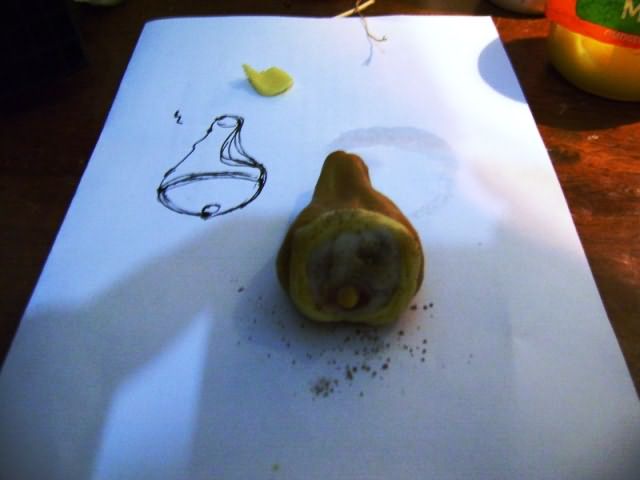

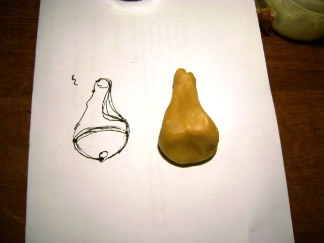

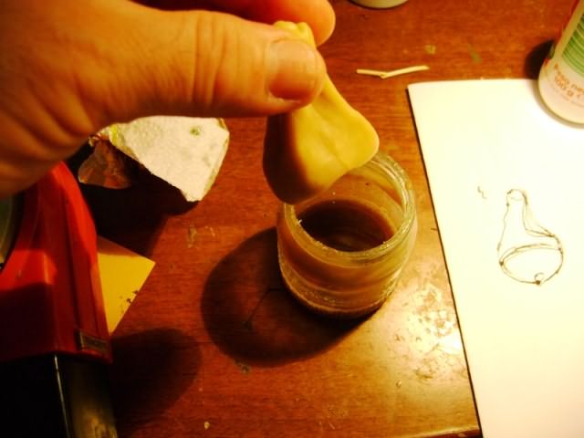

Ora andremo a realizzare una coscia di prosciutto mescolando della cera color ocra giallo,rosa e giallo.
149,6 KBOra scioglieremo della cera color marrone(io ho utilizzato cera vergine di castagno gia' scura)e andremo ad immergerla.
161,08 KBFatto tutto cio' utilizzeremo della cera color carne il bianco e bianco e giallo per fare il lardo piu' ingiallito e del terriccio per il pepe.
144,51 KBPer finire legheremo del filo nella parte superiore e pronto per essere appeso(gia' stagionato).
