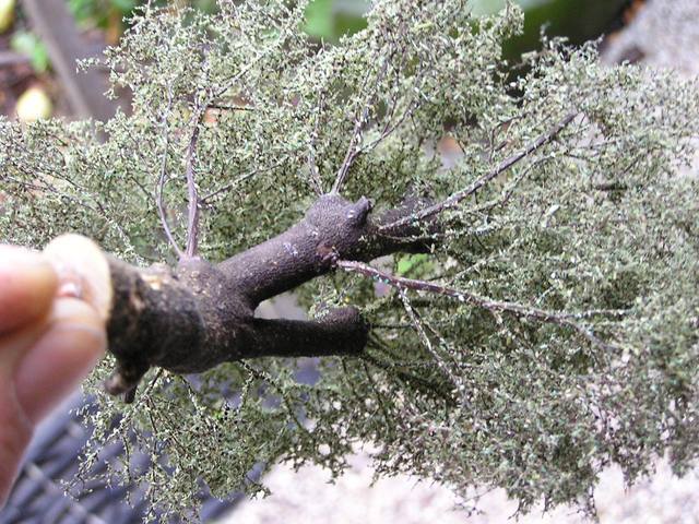

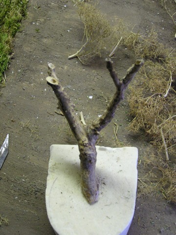

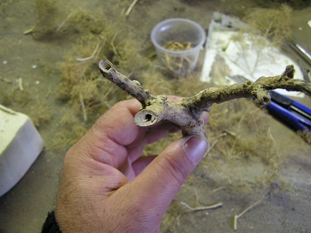

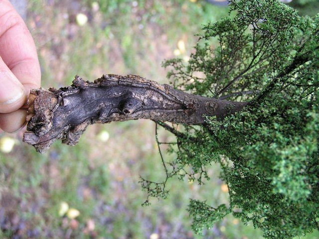

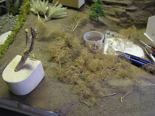

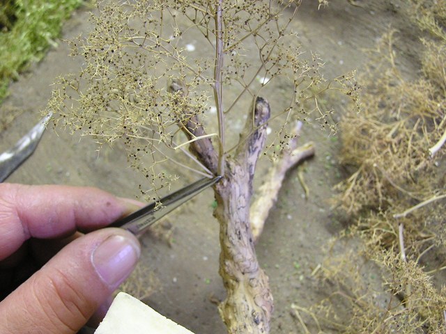

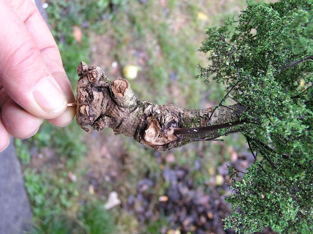

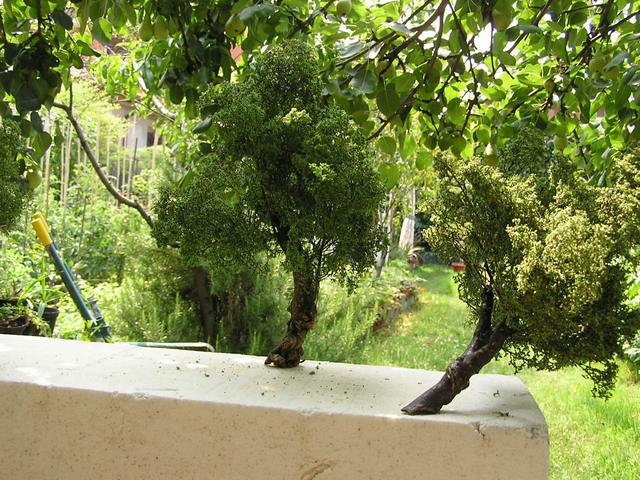

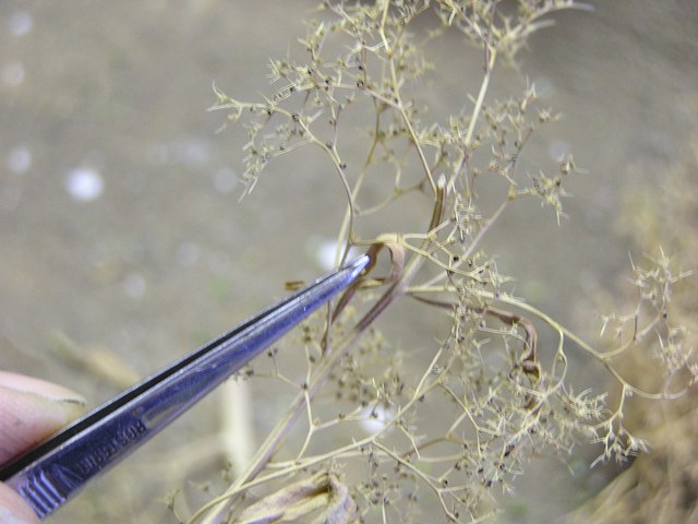

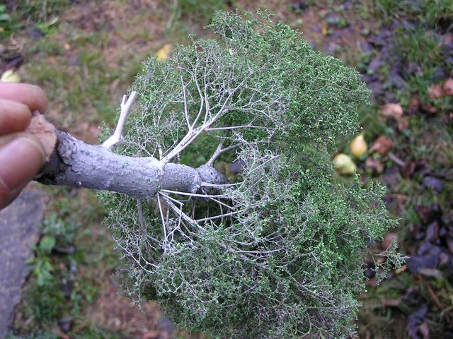

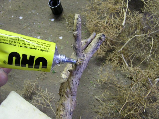

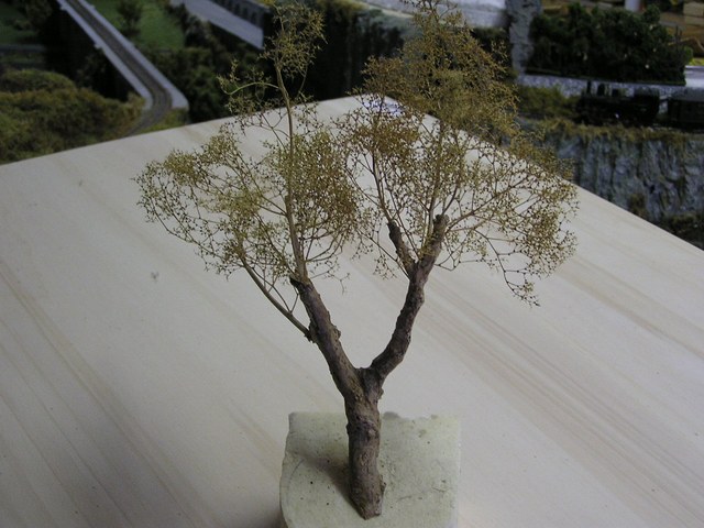

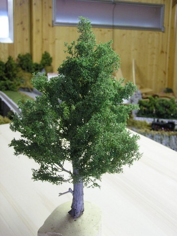

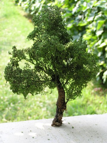

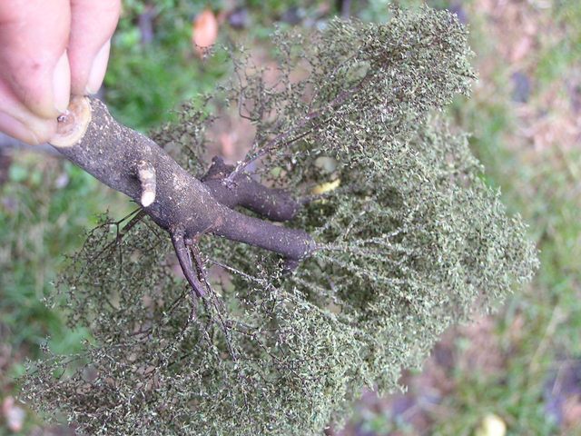

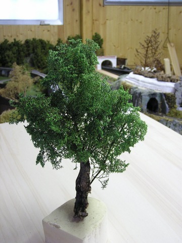

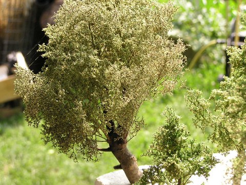

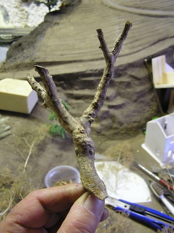

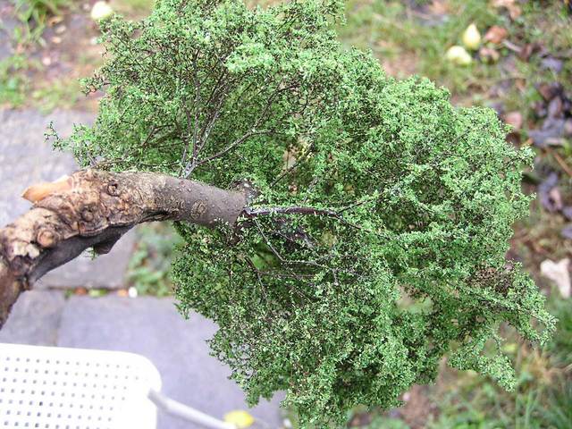

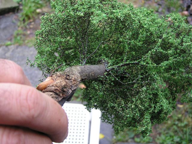

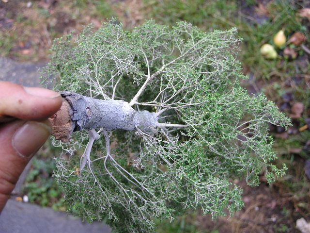

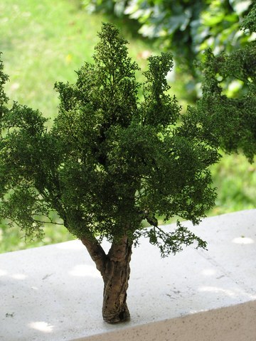

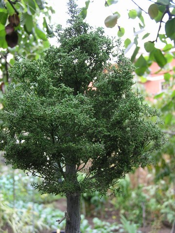

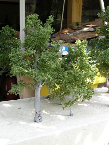

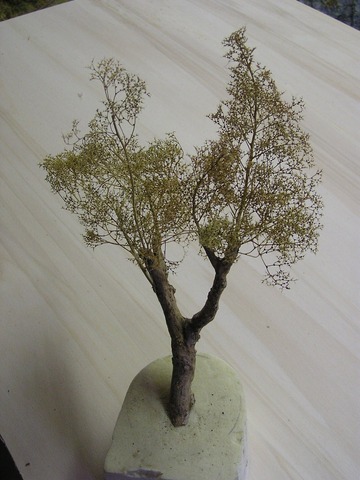

Ciao a tutti. posto alcune foto della costruzione delle mie piante.

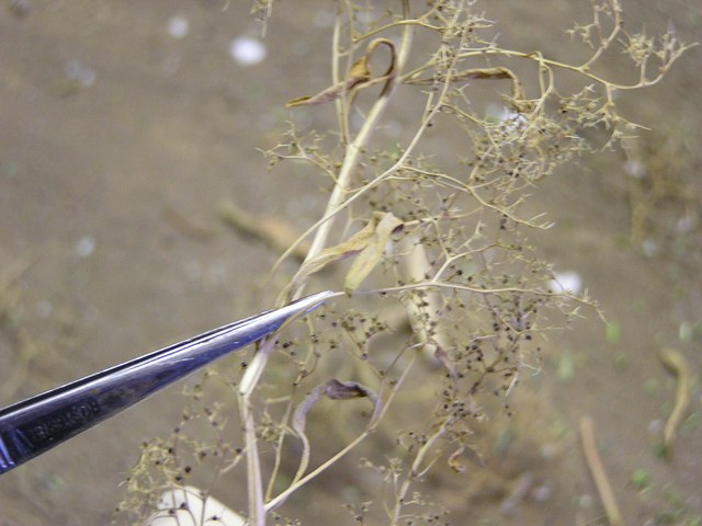

Adopero due tecniche distinte: per le caducifoglie adopero questa tecnica: per il tronco, rametti raccolti in giardino; per i rami, la classicissima e onnipresente teloxis aristata; per la vegetazione adopero un miscuglio di musschio secco, fiocchi commerciali di diverso colore tritato quasi a divenire polvere, spargendo il tutto sui rami precedentemente cosparsi di colla spray.
Per le conifere adotto un altro sistema, cioè con filo di ferro, segatura e vegetazione commerciale cosparsa con il colino elettronico.
ma questo sarà postato in un secondo tutorial.

Attenzione alle foglioline della teloxis!!!!!!!!!

Spero di essere d'aiuto a qualcuno e in seguito posterò la realizzazione delle conifere

bellissimi alberi, complimenti! sarei curioso di vedere nel dettaglio il fogliame: non riesci per caso a postare una foto con quello che usi fotografato molto da vicino prima di "montarlo" sulla teloxis? sono prossimo a fare un pò di alberelli di secondo piano e mi incuriosisce questo fogliame molto piccolo.
Ancora complimenti per le bellissime realizzazioni

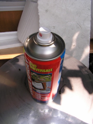

Un particolare ringraziamento per aver condiviso questo meraviglioso p/p con tutti noi. Però aspettiamo anche come "dare" le foglie ai rami. Grazie.

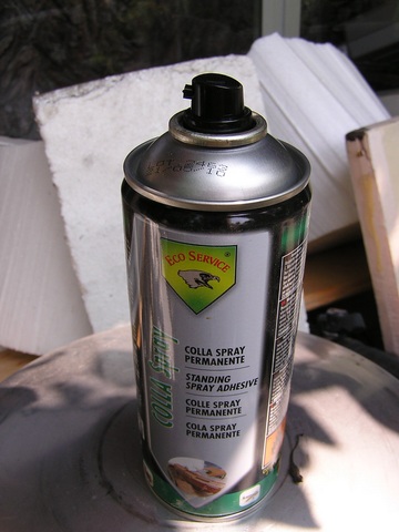

Un consiglio: ho comprato la colla spray, pensavo che si spruzzasse tipo lacca per capelli invece esce a "filo". E' così oppure non funziona la bomboletta? (che è costosissima!)Grazie

x Cassandra: in genere la colla spray dovrebbe uscire come la lacca cioè tipo vaporizzata (almeno la bomboletta che ho io fa così)...

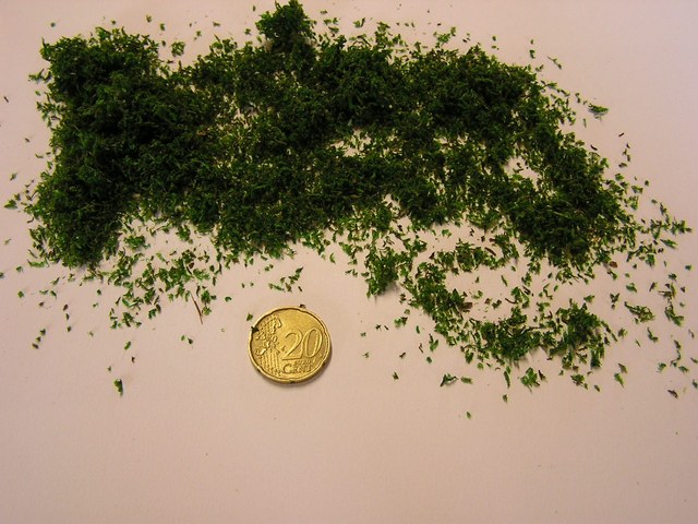

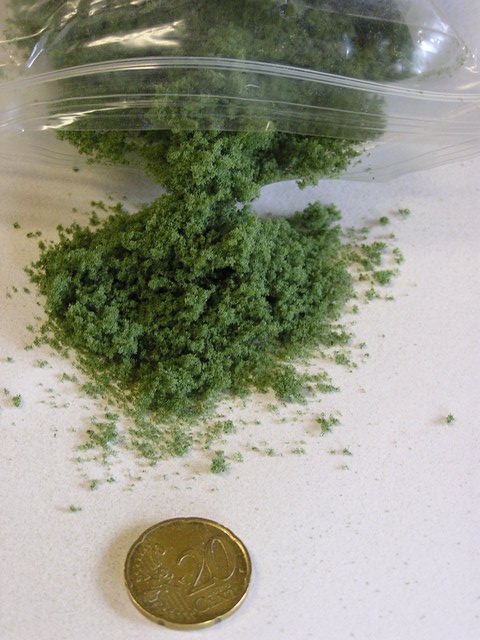

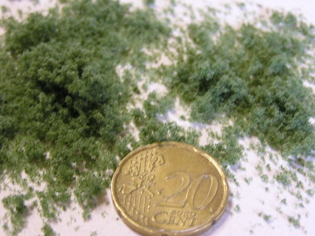

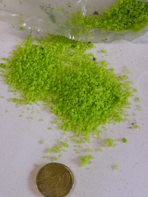

Per carolus: appena posso fotografo il miscuglio con una monetina, per poter vedere, -al meglio- il miscuglio.
Per cassandra: condivido quello detto da carlito. Però in commercio esistono diversi tipi di colla spray. Io personalmente ne ho provate diverse anche un tipo di come dici tu cassandra, ma la colla usciva a filo - la bomboletta ha un tipo di beccuccio rettangolare - ed è molto cara, alla fine ho trovato per 6 €. un tipo di spray che si spuzza come la lacca e va benissimo. Posterò anche la bomboletta.

bravissimo per questo lavoro e vorrei sapere quale colla spray hai utilizzato.

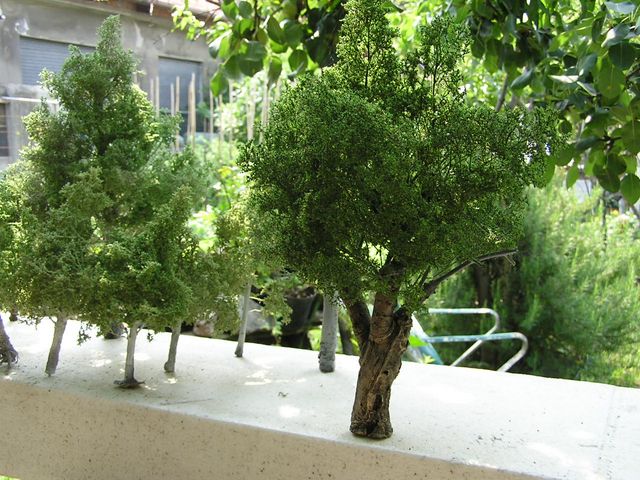

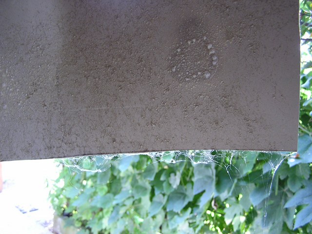

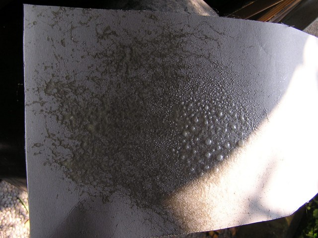

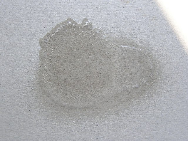

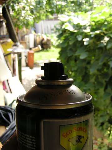

Eccomi dinuovo a voi per proseguire il discorso sulle piante; le foto che posterò dovrebbero parlare da sole, però un minimo di descrizione devo per forza farla. Ok, allora:

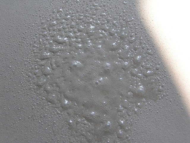

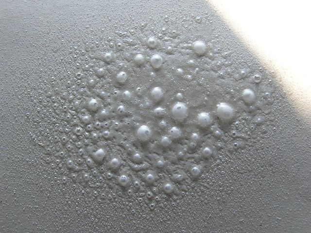

Le foto seguenti si riferiscono alle colle "incriminate", cioè per carità vanno benissimo, ma non sono adatte al nostro scopo:
91,43 KB
89,96 KB
Questo è quanto avviene una volta spruzzata la colla, ed ancora:
85,48 KB
82,77 KB
78,23 KB
la nostra colla non deve assolutamente fare le ragnatele o i fili - come diceva cassandra.
E queste sono le bombolette spray: - quello che io ho provato - "incriminate"
53,79 KB
59,41 KB
Diffidate sempre di questo "beccuccio"
57,62 KB
La nostra colla una volta spruzzata si espande così:
90,75 KB
io adesso ho esagerato nello spruzzare - era solo per far vedere la grande differenza tra quelle, bolle molto grosse e fili e quest'ultima, se fa le bolle, ho esagerato, sono molto fini -.
Logico che ne basta molto, ma molto meno, in quanto la formazione della vegetazione, chioma dell'albero, avverrà in più riprese, cioè: una prima spruzzata di colla, molto leggera ad una distanza dalla nostra pianta di circa 25-35 cm., poi colata di miscuglio, -sì colata, perchè io adopero il miscuglio di vegetazione mettendolo in un colino passando e scuotendolo delicatamente sui rami-, ripetendo l'operazione diverse volte fino a quando riterremo che la chioma è completa. Un piccolo consiglio: mai esagerare con l'infoltimento: pena un gran volume ma brutto da vedere se non si ha più trasparenza!

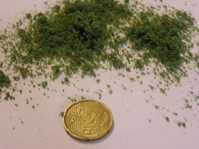

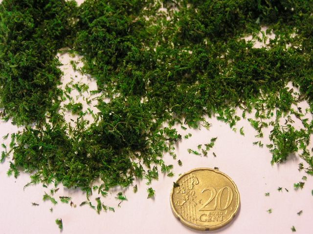

Ora passiamo al miscuglio.

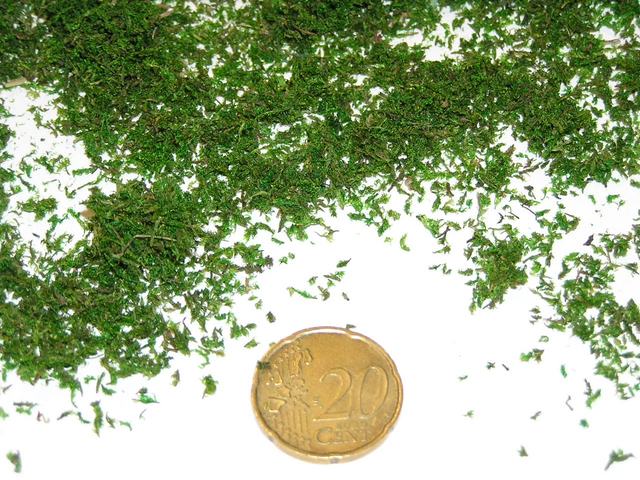

Non ho più trovato la confezione originale del muschio. Comprata in un grande magazzino, si presenta in bustine, con un colore verde molto carico, per pochissimi €. Dalle prove che ho fatto, lasciandolo al sole per diversi giorni e spruzzandolo con acqua non ha cambiato colore, per questo lo uso miscelato alla classica spugnetta di diversi colori.
92,58 KB
90,64 KB
91,41 KB
Questo è il muschio tritato, tritato.
Questo invece è la quasi polvere commerciale:
86,68 KB
81,19 KB
83,56 KB
77,3 KB

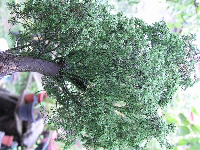

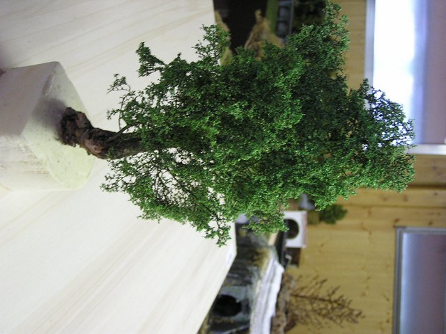

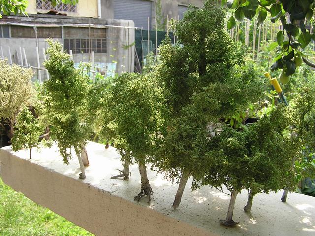

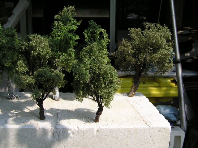

Bene, come dicevo si mischia il tutto con i colori voluti e si fa cadere a pioggia con un colino o setaccio sui rami- dopo averli spruzzati di colla-
piccola passerella di piante
92,22 KB
90,76 KB
92,47 KB
86,01 KB
68,56 KB
70,93 KB
70,57 KB
78,56 KB
74,77 KB
90,18 KB
67,33 KB
75,29 KB

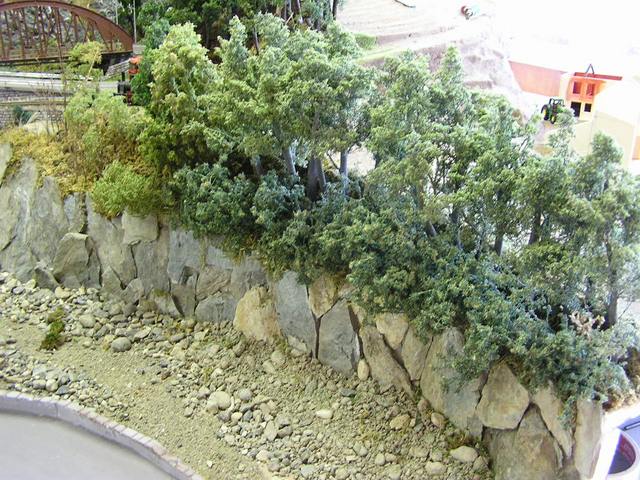

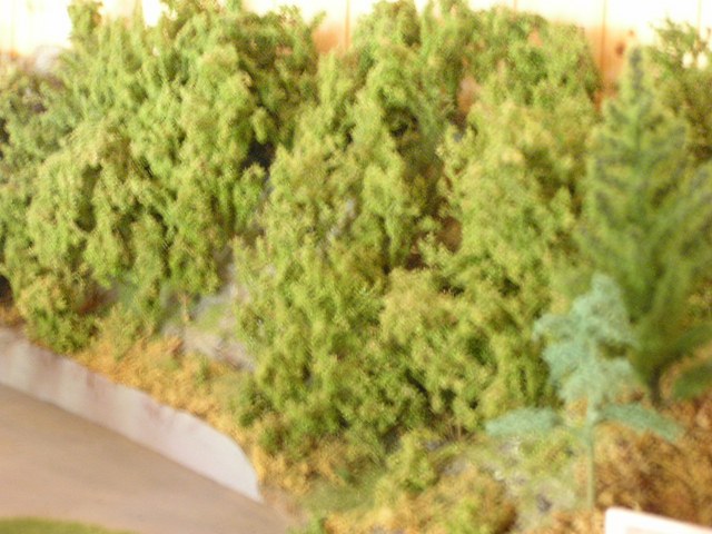

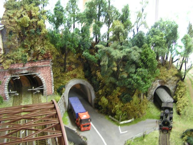

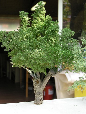

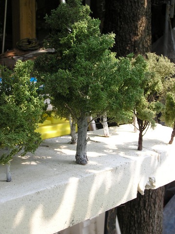

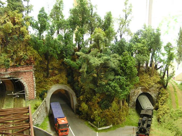

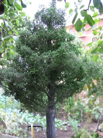

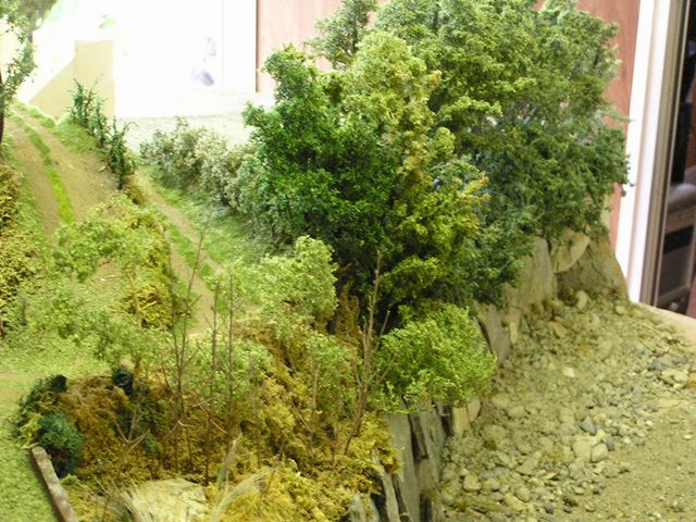

Alcune piante messe a dimora nel mio plastico ferroviario:
91,1 KB
90,3 KB
91,04 KB
92,54 KB
82,27 KB

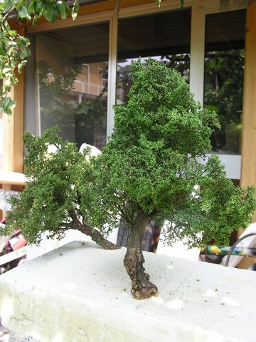

Bene, dopo aver ancora ringraziato per i complimenti e scusandomi con la non più che nitidezza delle foto, vi auguro un buon lavoro, sempre disposto alle vostre richieste e informazioni.
Un grandissimo saluto a tutti!

Ho dimenticato una cosa molto importante: prima di sistemare a dimora l'albero, io do un ultima passata di lacca su tutta la vegetazione, per essere più che sicuro che il miscuglio non muova nel tempo.Mi è capitato ultimamente di adoperare un tipo di lacca, comprata ad un prezzo di pochi euro ed era molto profumata:oltre a far da colla anche il profumo - non di pianta -. Come si suol dire: "due piccioni con una fava"

Complimenti anche da parte mia per le belle realizzazioni ottenute e per il passo passo ben fatto.
Da alcune foto mi sembra di vedere che sei anche un fermodellista, complimenti anche per quello che si vede realizzato.

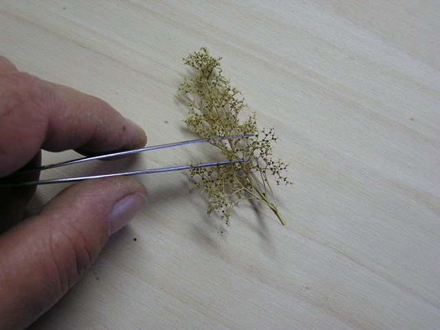

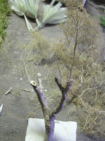

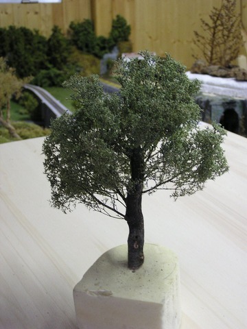

Ho una domanda/curiosità, di seguito nella sequenza delle foto,
61,92 KB
90,26 KB
vedo che la ramificazione della teloxis in alcuni alberi ha un colore diverso dall’originale ed affettivamente è un “problema” che ho riscontrato durante alcuni miei esperimenti di innesti dove si vede uno stacco di colori che ha poco di reale ecco, volevo chiederti se come sembra, hai ricolorato la teloxis, immagino con aerografo ? colore spray ?

Grazie mauri, si le immagini delle piante messe a dimora, sono del plastico in costruzione - circa 30 metri quadri -. I mio primo hobby resta senza dubbio il fermodellismo e i miei lavori, negli anni sono finiti in manifestazioni (Torino, Milano) e in articoli su le più importanti riviste del settore, ma questo è un altro discorso, tornando a noi, mauri hai ragione: manca un piccolo pezzo nella costruzione degli alberi, da me dimenticato - chiedo scusa - perchè non ho fatto foto del moment0, mi sono dimenticato un passo. Dopo aver posizionato i rametti di teloxis nei fori praticati nel tronco, ho spruzzato, con vernice spray sintetica, prima del grigio e prima che questo colore asciughi, marroncino chiaro agendo molto velocemente e molto largo, nel senso che il colore deve arrivare sul tronco e sui rami molto vaporizzato. Non so se sono riuscito a spiegarmi, il tutto va verniciato tenendo la pianta abbastanza lontana dalla bomboletta di vernice facendola ruotare. Mi accorgo - sinceramente - che è più difficile da spiegare, Logico che bisogna fare delle prove, sia del colore che la quantità. Viene tutto semplice - si fa per dire- con tanta esperienza, comunque non è poi così tanto difficile.

Per chek, grazie. La teloxis aristata io l'avevo comperata alcuni anni fa a milano alla fiera del modellismo, dall'amico fabrizio - Linea Model -. Uno scatolone di 1/2 metro cubo per una cinquantina di euro.
Ora sò -e se vai sul sito di Linea Model la trovi - ha in offerta una scatola di cm.37x26x12 al prezzo di €. 12,50, + le spese di spedizione -ovvio-. Dipende dagli alberi che vuoi fare, normalmente come i miei che sono di un altezza di circa 20 cm. ne puoi realizzare una decina, senza scartare niente!
Non mi resta che augurarti un buon lavoro!

Un ottimo passo passo - complimenti inoltre per le realizzazioni e per il plastico
...è possibile vederlo tutto?

Ciao alex, grazie per i complimenti, per quanto riguarda il plastico, non saprei. Tieni presente che è in costruzione, ho diverse foto di molti particolari, però - come dicevo - non saprei dove postare qualche foto. Tu che dici?

Non ho trovato molti posti in cui vendano la colla spray. Il modello trovato mi sembra proprio uguale a questa bomboletta che sconsigli.
Volevo provare anche con la lacca: hai/avete qualche suggerimento con quale tipo di lacca provare?
Grazie 1000
Paolo
53,8 KB
Inserito il - 10 novembre 2014 : 22:15:44  Mostra Profilo  Visita l'Homepage di fabiowarrior1 Invia a fabiowarrior1 un Messaggio Privato  Rispondi Quotando
io la compro online
purtroppo le colle spray hanno 2 problemi
la prima sparano ragnatela......... la seconda dopo qualche settimana se urti l albero ti cadono le foglie peggio dell autunno per gli alberi veri
ne trovai una forse è la migliore in assoluto... attacca che è un mostro..... se spruzzi oggi rimane appiccicaticcio anche dopo diversi giorni se vuoi aggiungere altre foglie.... insomma na bomba........
difficile da trovare si...... piccoma ,,,,,, ma costosa un po.....
mA fa il dovere suo come altri non fanno
http://www.merceriatanteidee.it/fotolegno-vetro/cospray.jpg

Siamo caduti pure noi (purtroppo) nella colla a ragnatela e abbiamo
buttato soldi e materiali. Ora ci siamo orientati sulla BOSTIK e devo
dire che ci troviamo bene.
Ciao a tutti.

@fabio: grazie, ho visto la foto della colla spray che consigli ma non sono riuscita a trovarla sul loro catalogo. Ho scritto ma x adesso non ho avuto risposta. Più o meno quanto costa?
@dama: vuoi dire che usi colla spray di marca bostik? Dove l'hai trovata?
@mg3911: invece per la lacca che modello/marca hai provato?
Scusate la raffica di domande ma è ora di venire al dunque
