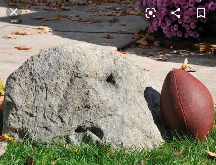

Inserito il - 02 gennaio 2021 : 19:48:38 Buonasera a tutti e auguri di buon anno #9829;#65039; volevo chiedervi se potevate aiutarmi. In pratica, voglio fare una grotta di rocce on un presepe popolare, ma non so come come dipingerla in maniera realistica. Grazie mille a tutti #9829;#65039;

Inserito il - 04 gennaio 2021 : 09:26:49 il materiale che usi va bene tutto, l'importante che non sia un colore uniforme, altrimenti non viene messa in evidenza la profondità. fai i vari passaggi con pennello asciutto e scarico, mischiando i colori che preferisci. le rocce sono anche sporche di terra di solito, perciò va bene il marrone. ci puoi mettere anche l'ocra in quanto alcune rocce hanno striature giallognole... |

Inserito il - 04 gennaio 2021 : 09:22:38 Io pensavo di farla con cpla per pavimenti grigia....che ne pensate |

Inserito il - 04 gennaio 2021 : 09:22:33 io di solito parto con un fondo marrone coprente oppure grigio scuro e poi, con pennello asciutto e scarico, procedo con diversi passaggi di tonalità di grigio sempre più chiaro fino all'ultima quasi bianca per fare alcuni colpi di luce |

Inserito il - 04 gennaio 2021 : 09:20:04 Ti dico come mi regolo io: parto da un fondo scuro abbastanza dilòuito con acqua (io utilizzo terra d0ombra con un pochino di blu cobalto, e diventa un grigio motlo scuro) Una volta asciutto, procedo con la tecnica del pennello asicutto (quindi con colore non diluto e pennello quasi scarico di colore): terra omnbra+ blu cobalto+ bianco; quel grigio scuro di prima si schiarisce; successivamente sempre più bianco fino ad arrivare al grigio desiderato Inoltre nella immagina che hai messo si intravede anche un po' di marrone: si può dare qualche colpetto con terra di siena della gradazione che si preferisce Alla fine faccio delle leggerissime passate solo col bianco |

Inserito il - 03 gennaio 2021 : 15:21:23 Tipo questa

Inserito il - 03 gennaio 2021 : 14:58:37 Che tipo di roccia vorresti ricreare? Cerca qualche immagine in internet, una volta deciso, sapremo aiutarti meglio. |
