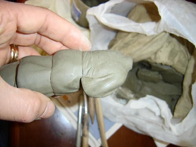

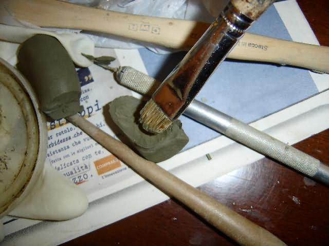

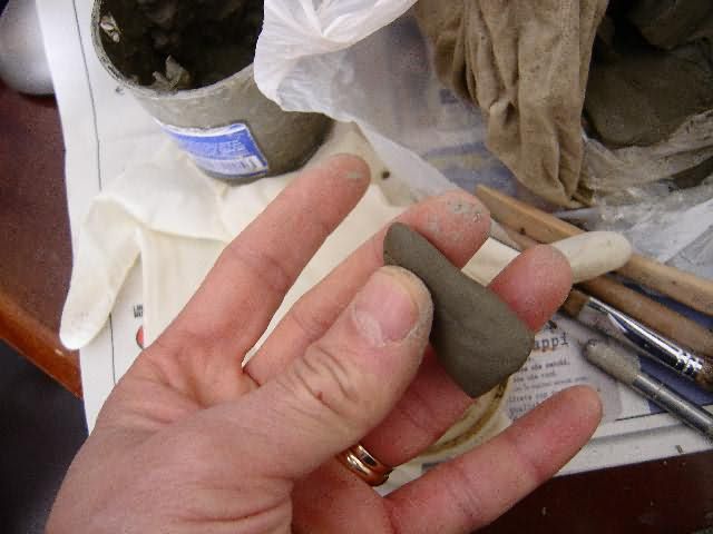

prendete ora dell'argilla per iniziare a creare la tunica
![](/Public/data/alex/20084621442_DSC03600.JPG) 40,86 KB
![](/Public/data/alex/2008462152_DSC03601.JPG) 26,06 KB
il pezzo come tutti gli altri và attaccato con barbotina (argilla sciolta)
![](/Public/data/alex/20084621711_DSC03605.JPG) 40 KB
![](/Public/data/alex/20084621733_DSC03602.JPG) 26,32 KB

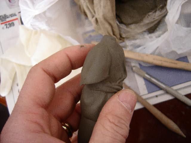

.....naturalmente il materiale in eccesso và spalmato e lisciato lungo il corpo.

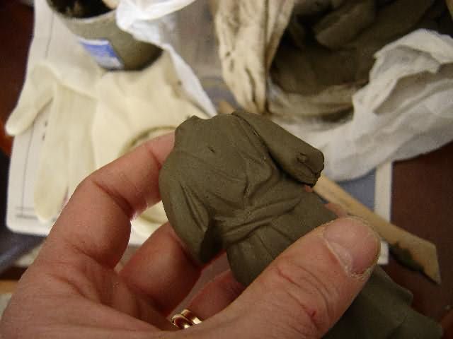

con le mani (usate i guanti che non lasciano tracce) create una piega centrale
![](/Public/data/alex/2008462194_DSC03603.JPG) 25,69 KB
![](/Public/data/alex/200846211018_DSC03606.JPG) 25,96 KB
![](/Public/data/alex/20084621113_DSC03607.JPG) 29,96 KB
ammalgamate la seconda piega
![](/Public/data/alex/200846211332_DSC03608.JPG) 31,73 KB

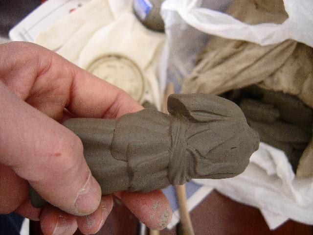

dopo un piccolo rinforzo sul sedere che accentua di per sè il girovita.....

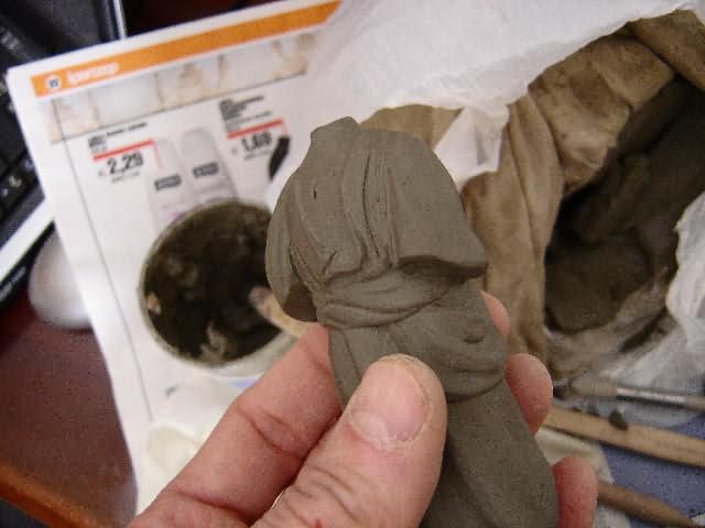

nella parte retro della statua create una piega trasversale con il solo ausilio delle dita
![](/Public/data/alex/200846211835_DSC03611.JPG) 46,29 KB
![](/Public/data/alex/200846211852_DSC03612.JPG) 40,24 KB

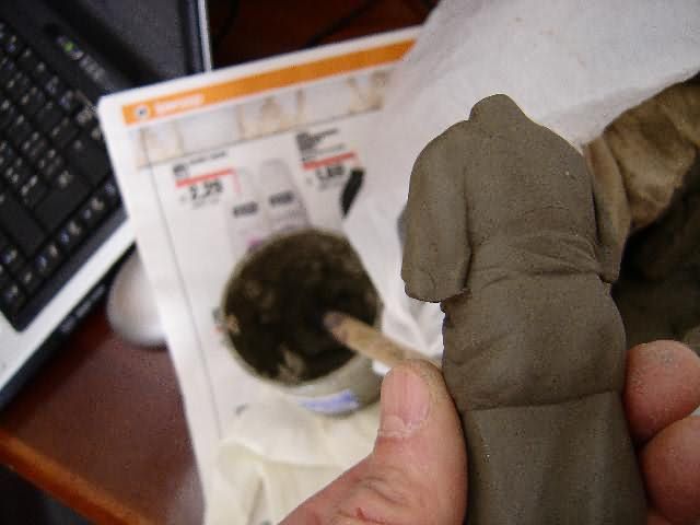

....girate ora il modello sul davanti e con la tecnica usata prima create una nuova piega
![](/Public/data/alex/20084621216_DSC03613.JPG) 35,45 KB
![](/Public/data/alex/200846212243_DSC03614.JPG) 27,39 KB

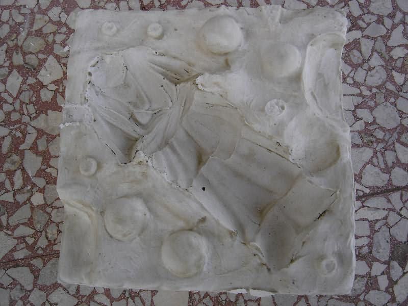

Inserito il - 10 maggio 2008 : 15:20:36 Immagine:
![](/Public/data/alex/2008510151423_DSC03803.JPG) 76,33 KB
calco aperto! tutto ok
![](/Public/data/alex/200851015194_DSC03804.JPG) 75,15 KB
un solo riferimento rotto durante l'apertura.
per qualsiasi tipo di info o dubbio sono a vostra disposizione! |

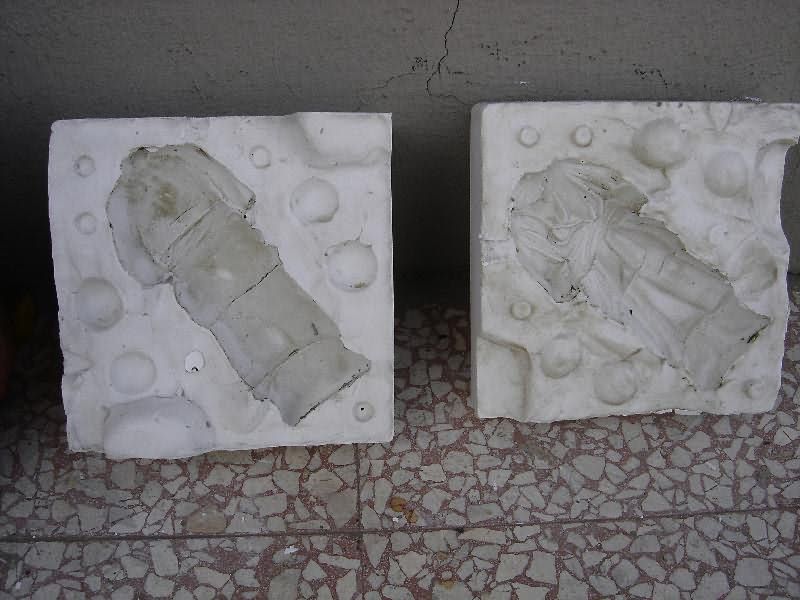

Inserito il - 09 maggio 2008 : 21:04:22 Si contiunua ragazzi con il calco! In questi giorni ho tenuto la statuina in una bustina di plastica provvedendo a inumidirla regolarmente. Passiamo al calco! ...foto che possono essere sempre utili: se per l'amministratore il tutto diventa troppo pesante lo pregherei di trasferire il tutto in nuova discussione! Preparate la cassaforma:
![](/Public/data/alex/200859205330_DSC03789.JPG) 107,31 KB
![](/Public/data/alex/200859205426_DSC03790.JPG) 68,94 KB
ho provveduto a passare un pò di borotalco sul retro per evitare che lo stucco per vetri si attacchi alla statuine danneggiandola
![](/Public/data/alex/200859205555_DSC03791.JPG) 104,02 KB
isoliamo una parte con lo stucco
![](/Public/data/alex/20085920579_DSC03792.JPG) 77,38 KB
creiamo sullo stucco dei riferimenti....
![](/Public/data/alex/200859205751_DSC03793.JPG) 76,5 KB
![](/Public/data/alex/200859205821_DSC03794.JPG) 89,63 KB
preparate il gesso e versatelo Immagine:
![](/Public/data/alex/200859205853_DSC03795.JPG) 74,92 KB
dopo che avrà tirato girate il tutto, togliete lo stucco! vi troverete in questa situazione:
![](/Public/data/alex/200859205948_DSC03796.JPG) 93,21 KB
isolate ora il gesso con la prossima colata con dell'acqua sponata o dello strutto sciolto etc....
![](/Public/data/alex/20085921110_DSC03797.JPG) 93,27 KB
...nuova colata di gesso...
![](/Public/data/alex/20085921234_DSC03798.JPG) 56,77 KB
ogni volta che fate una colata battete la stuttura per far emergere eventuali bolle d'aria!
aspettiamo domani per l'apertura!

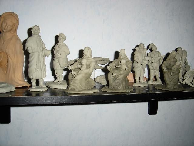

Inserito il - 19 aprile 2008 : 21:56:28 ...ancora qualche foto prima del calco.....
![](/Public/data/alex/2008419215430_DSC03696.JPG) 36,98 KB
![](/Public/data/alex/2008419215445_DSC03697.JPG) 48,38 KB
![](/Public/data/alex/2008419215454_DSC03698.JPG) 39,64 KB
![](/Public/data/alex/200841921553_DSC03699.JPG) 36,11 KB
![](/Public/data/alex/2008419215522_DSC03700.JPG) 45,61 KB
![](/Public/data/alex/2008419215539_DSC03701.JPG) 34,72 KB
![](/Public/data/alex/2008419215555_DSC03702.JPG) 41,63 KB
![](/Public/data/alex/2008419215612_DSC03703.JPG) 36,99 KB

...ad asciugare insieme alle altre!
![](/Public/data/alex/200841022454_DSC03676.JPG) 46,41 KB
...scusate se non commento i vari passaggi ma in questi giorni ho poco tempo......ho fatto qualche foto in più per sopperire a ciò! |

Inserito il - 10 aprile 2008 : 22:38:32 ...e se le stue sono troppo grosse, l'incavo come si otiene? Orlando penso ti interessi!
![](/Public/data/alex/2008410223242_DSC03645.JPG) 104,01 KB
![](/Public/data/alex/200841022334_DSC03646.JPG) 68,12 KB
![](/Public/data/alex/2008410223325_DSC03647.JPG) 55,73 KB
![](/Public/data/alex/2008410223349_DSC03648.JPG) 64,24 KB
![](/Public/data/alex/2008410223411_DSC03649.JPG) 58,32 KB
![](/Public/data/alex/2008410223433_DSC03650.JPG) 59,84 KB
![](/Public/data/alex/2008410223454_DSC03651.JPG) 73,53 KB
![](/Public/data/alex/2008410223515_DSC03652.JPG) 69,5 KB
![](/Public/data/alex/2008410223539_DSC03653.JPG) 69,47 KB
![](/Public/data/alex/200841022362_DSC03654.JPG) 77,38 KB
![](/Public/data/alex/2008410223621_DSC03655.JPG) 59,35 KB
![](/Public/data/alex/2008410223643_DSC03656.JPG) 74,16 KB
![](/Public/data/alex/200841022374_DSC03657.JPG) 86,62 KB
![](/Public/data/alex/2008410223737_DSC03658.JPG) 79,94 KB
![](/Public/data/alex/2008410223757_DSC03659.JPG) 72,4 KB
![](/Public/data/alex/2008410223819_DSC03660.JPG) 41,54 KB |

date forma al lembo e quindi alla piega della giacca
![](/Public/data/alex/200847213129_DSC03633.JPG) 49,11 KB
![](/Public/data/alex/20084721327_DSC03634.JPG) 42,4 KB
fare un rotolino di argila, schiacciatela e incollatela con barbotina sul girovita
![](/Public/data/alex/200847213224_DSC03635.JPG) 55,45 KB
rifinite ed unifomate la fascia/cintura
![](/Public/data/alex/20084721337_DSC03636.JPG) 37,05 KB
pennello morbido di pura martora
![](/Public/data/alex/200847213327_DSC03637.JPG) 67,03 KB
lisciate ed addolcite le varie pieghe insistendo sulle zone che non vi sembrano modellate alla perfezione

il pezzo naturalmente non è finito, bisogna correggere la schiena fare le spalle con le braccia e finire la lisciatura

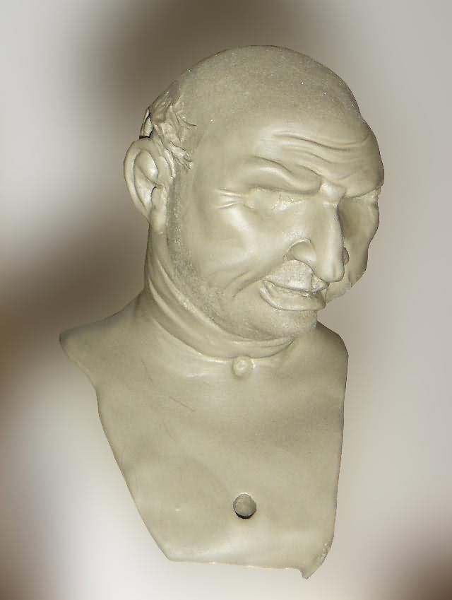

.....per la testa come vi dicevo ho già un calco e quindi lo utilizzerò per completare (dopo il calco del corpo) la statua, comunque promesso farò una lezione a parte passo passo su come modellare le teste!!
la statua dopo il calco sarà finita per intero!

Inserito il - 07 aprile 2008 : 21:29:02 ciao ragazzi!continuiamo con il lavoro! 2 parte
![](/Public/data/alex/200847212050_DSC03615.JPG) 26,21 KB
passiamo a modelare il giacchino sempre co la medesima tecnica
![](/Public/data/alex/20084721218_DSC03616.JPG) 25,46 KB
![](/Public/data/alex/200847212125_DSC03617.JPG) 31,19 KB
lisciate l'argilla mantenendo la forma dei fianchi ed eliminando l'eccesso
![](/Public/data/alex/200847212143_DSC03618.JPG) 30,31 KB
è bene mantenere il modello pulito e liscio! Sarà più chiaro dove intervenire
![](/Public/data/alex/200847212159_DSC03619.JPG) 32,3 KB
passate ora a realizzare l'altra metà sovrapponendola alla prima e sfalsandola in altezza
![](/Public/data/alex/20084721246_DSC03620.JPG) 51,29 KB
![](/Public/data/alex/200847212430_DSC03621.JPG) 41,27 KB
ome potete notare le due metà del giacchino sono sfalsate
![](/Public/data/alex/200847212449_DSC03622.JPG) 56,26 KB
ricostuite pate delle pieghe sottostanti e cominciate a creare quelle nuove superiori... ..eliminate le parti in eccesso
![](/Public/data/alex/200847212514_DSC03623.JPG) 59,78 KB
![](/Public/data/alex/200847212535_DSC03624.JPG) 43,23 KB
create le pieghe laterali
![](/Public/data/alex/200847212554_DSC03625.JPG) 47,86 KB
![](/Public/data/alex/200847212615_DSC03626.JPG) 41,63 KB
seguite il colletto della sottotunica Immagine:
![](/Public/data/alex/200847212636_DSC03627.JPG) 61,71 KB
accennate il collo
![](/Public/data/alex/20084721276_DSC03628.JPG) 54,55 KB
![](/Public/data/alex/200847212724_DSC03629.JPG) 45,35 KB
![](/Public/data/alex/200847212745_DSC03630.JPG) 54,05 KB
