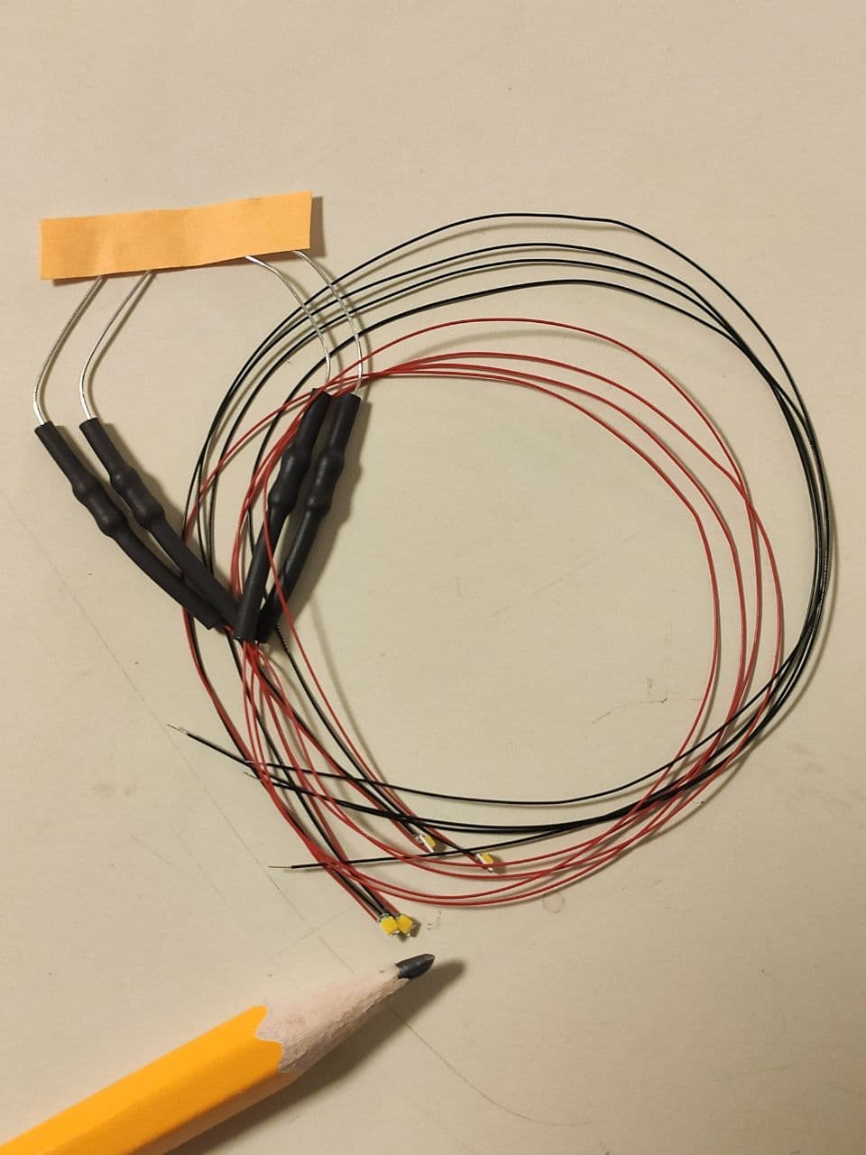

Prima di tutto mi sono procurato dei micro led già terminati con resistenza per alimentazione a 12V, come potete vedere nella foto sottostante sono molto piccoli

I lampioni sono lunghi 7cm (che in scala dovrebbe corrispondere più o meno a 3 mt) per farli ho comprato del fil di ferro e del termorestringente (ho preso il più piccolo che ho trovato) Dopo il primo prototipo ho definito la lunghezza del fil di ferro e del termorestringente pari a 8,5cm.

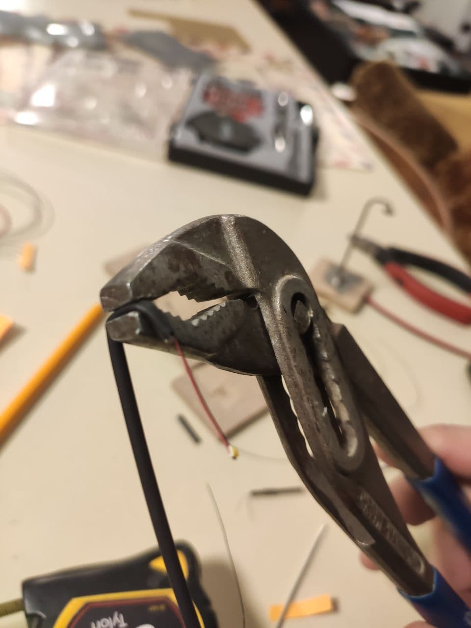

Ho inserito il led ed il fil di ferro dentro il termorestringente ed ho effettuato una piega ad "uncino" utilizzando una pinza a pappagallo. Bisogna lasciare un pò di gioco al led in modo tale da non romperlo, facendo attenzione durante la piega a non strappare i fili. Dopo la piega ho fissato il led con una punta di silicone (avevo solo quello) bisogna fare attenzione che il led non tocchi direttamente il fil di ferro per non creare un cortocircuito.

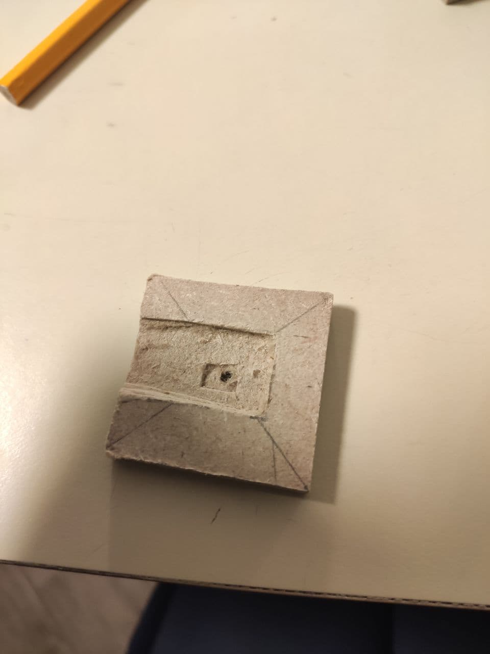

Vista la delicatezza dei conduttori, ho fatto una basetta in mdf spesso 6mm per ogni lampione, la base è 4*4cm, con il cutter ho scavato una nicchia nella quale alloggiare i conduttori.
![](/Public/data/bard89/2020112422326_photo_2020-11-24_18-38-07.jpg) 42,67 KB

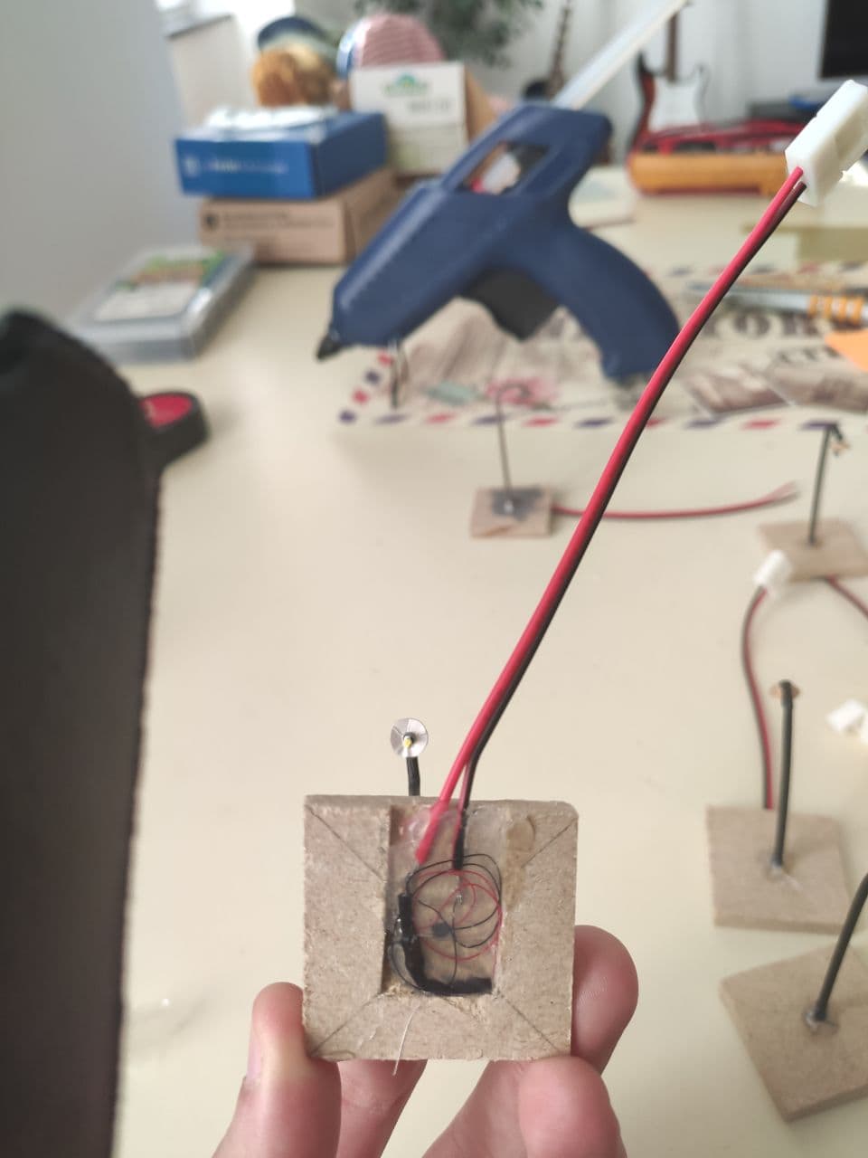

Ho fissato i lampioni alle basette con colla a caldo ed ho giuntato i conduttori a dei pezzetti di filo che avevo.
Finite le saldature, ho annegato i conduttori "fini" nella nicchia bloccando il tutto con colla a caldo (ho messo dei pezzi di scotch trasparente per lisciare la superficie)

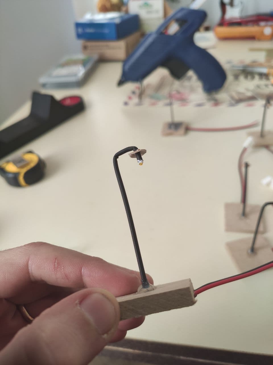

Ho fatto dei dischetti di cartoncino per realizzare la copertura per il lampione e li ho bloccati con la colla vinavil.
Ho scaldato con la pistola termica il termorestringente per farlo aderire bene al fil di ferro.
![](/Public/data/bard89/2020112422532_photo_2020-11-24_18-37-59.jpg) 51,09 KB

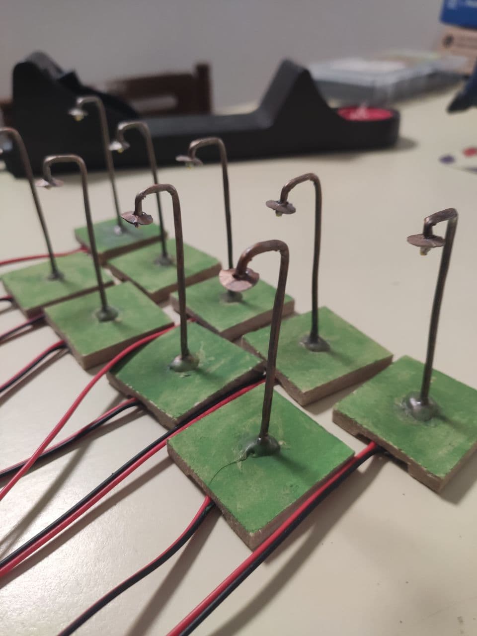

Ho verniciato il tutto con colori da modellismo, una prima mano di grigio metalizzato ed una seconda mano a pennello asciutto "effetto ruggine".
![](/Public/data/bard89/2020112422611_photo_2020-11-24_18-37-50.jpg) 76,8 KB
