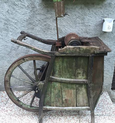

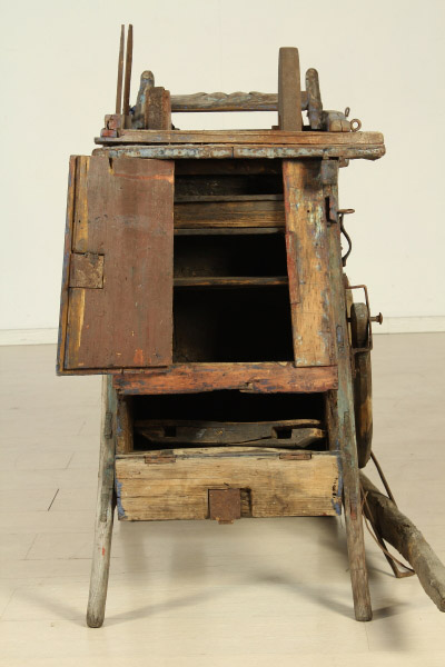

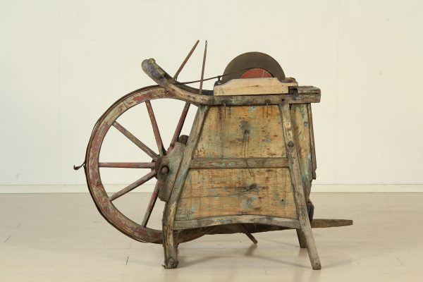

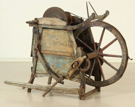

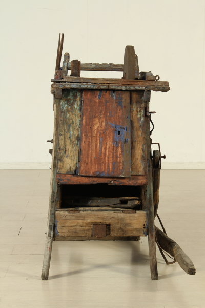

Buongiorno a tutti, dopo un lungo silenzio ci ritroviamo a parlare della nostra passione: il presepe.
Oggi voglio proporvi un accessorio molto comune nelle scenografie "un banco d'arrotino".

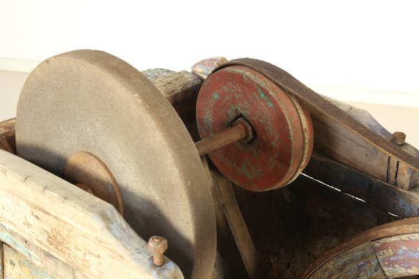

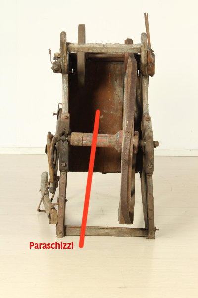

Questa Ŕ l'immagine reale del banco reperita in rete.
189,6áKB
190,54áKB

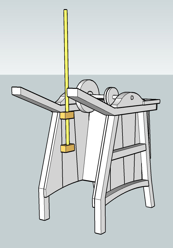

Da queste due immagini ho ricavato un disegno dimensionato per pastori di cm 13-15.

Parti del movimento ruota viste sul modello reale
vista globale:
81,53áKB
particolare.1:
84,11 KB
particolare-2:
88,71 KB

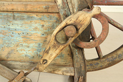

giusgada Inserito il - 30 novembre 2018 : 10:56:23
Grazie per il tuo interessamento. Contatter˛ al pi¨ presto il C.A.M.A per risolvere i miei dubbi.

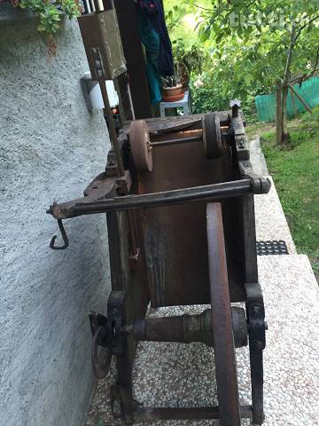

Voglio condividere con tutti voi queste altre foto trovate pochi giorni fa dove si vede l'utilizzo di quelle prolunghe segnalate da me in un post precedente.
Servivano a impilare diverse mole utilizzando un bastone.
135,76 KB
50,97 KB

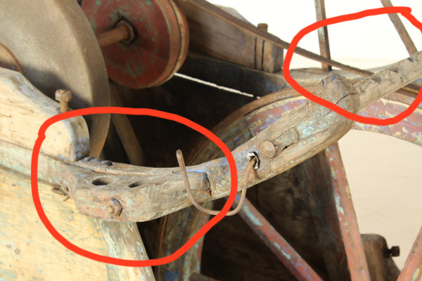

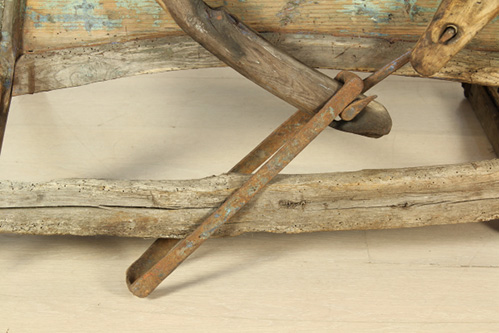

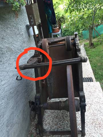

mcfive Inserito il - 25 novembre 2018 : 19:03:28
[b]Chiedo un piccolo aiuto ha quanti stanno seguendo questo passo passo.
Ho bisogno di alcune delucidazioni in merito al particolare cerchiato nelle due immagini che seguono. Ha cosa serviva? Sono gradite risposte anche fantasiose.[/b
Io credo che il gancio servisse per appenderci un piccolo contenitore per contenere i pezzi da molare o giÓ finiti.
Potresti metterti in contatti con il C.A.M.A. forse loro possono darti un aiuto.
Ti riporto di seguito i loro riferimenti che ho trovato sul web
Comitato Associativo Monumento allĺArrotino
Indirizzo: Via Monte Sart, 12/a 33010 Stolvizza di Resia (UD)
Informazioni:
info@arrotinivalresia.it ľ Sign.ra Mara Paletti Cell. +39 3331253299
E-mail:
presidente@arrotinivalresia.it ľ Sign.re Domenico Lettig Cell. +39 335 6275763
Comunque ottimo lavoro

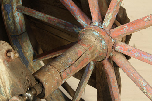

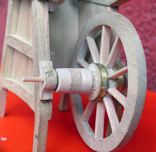

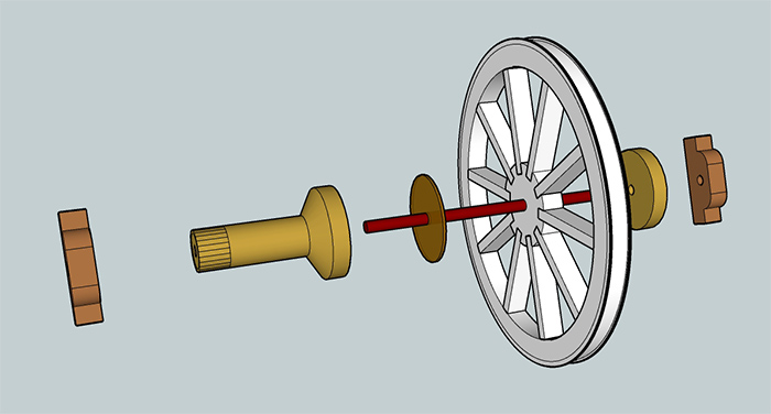

giusgada Inserito il - 24 novembre 2018 : 14:15:24
Ringrazio Magoo, Davidediviu e tutti gli altri utenti che in maniera silente stanno seguendo questo passo passo.

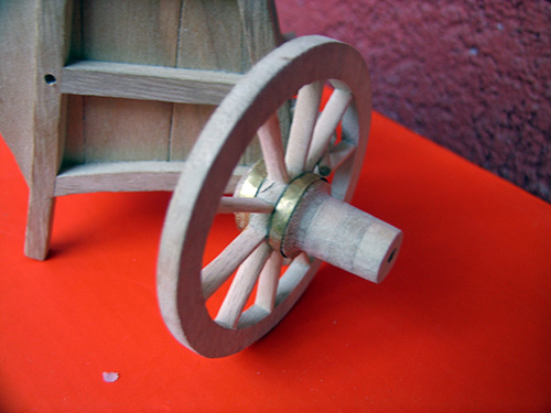

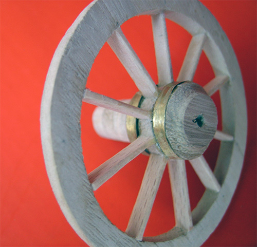

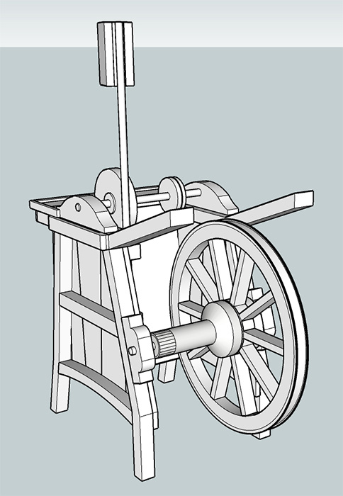

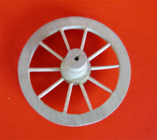

5░ parte: Ruota
Ruota nel carretto reale;
91,08áKB

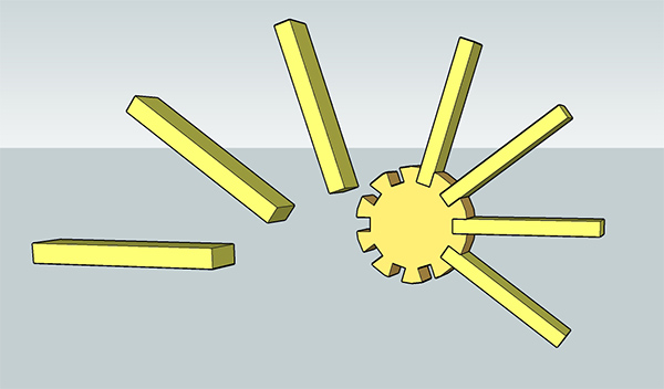

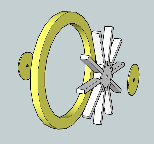

Metodo di costruzione:
Ho realizzato un cerchio di dimensioni opportune con degli incastri dove verranno alloggiati i raggi della ruota.
77,14áKB
Successivamente sono stati incollati i raggi sulla ruota e sul cerchio rispettando i vertici di un decagono e altri dischetti come si evince dalla foto.
83,69áKB
80,79 KB
[bt]
94,13 KB
realizzazione della ruota
93,25áKB
101,48áKB
78,63áKB
120,67áKB
121,38áKB
Modificato 13 dicembre 2018
A presto per altri aggiornamenti.

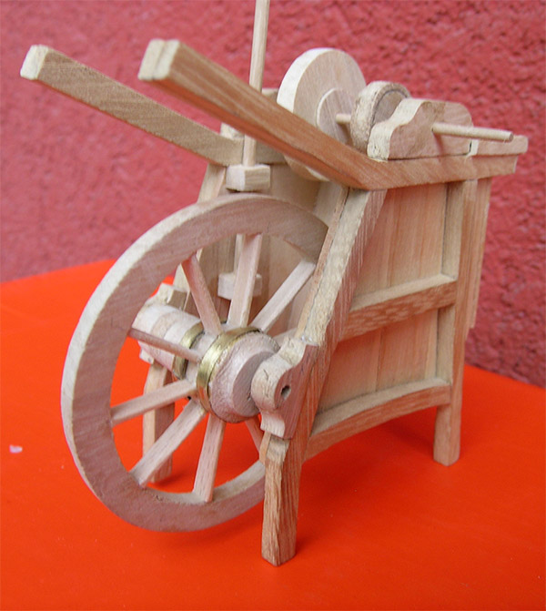

giusgada Inserito il - 10 novembre 2018 : 19:57:08
4░ parte: antenna e contenitore d'acqua.
Premessa.
Non avendo elementi necessari per costruire queste parti dalle immagini del modello reale a mia disposizione, ho dovuto fare un'ulteriore ricerca sul web cercando un carretto simile che presentava informazioni su queste parti.
Mi sono imbattuto su questo che presenta molte caratteristiche in comune con quello che sto realizzando (prima figura del primo post), vedi forma delle gambe, piano di lavoro ecc.
121,92áKB
105,12áKB
Disegni realizzativi
102,16áKB
103,76áKB
123,17áKB
Aggiornamento del 17/11/2018
94,68áKB
74,91áKB
Aggiornamento del 24/11/2018

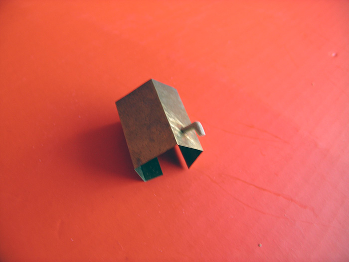

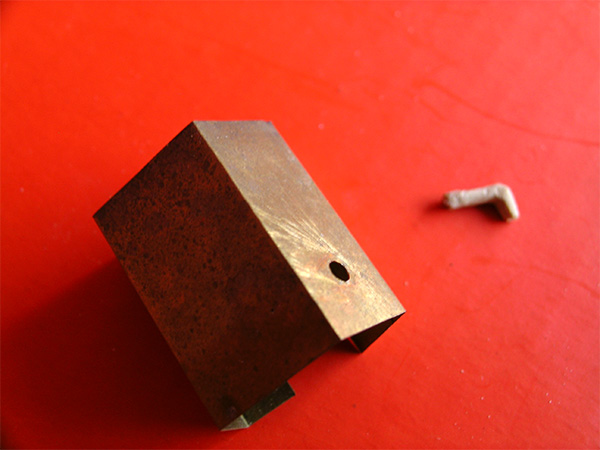

Realizzazione del contenitore d'acqua
88,67 KB
75,33 KB
Ulteriori dettagli sul rubinetto saranno aggiunti in un secondo momento

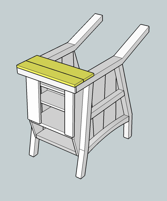

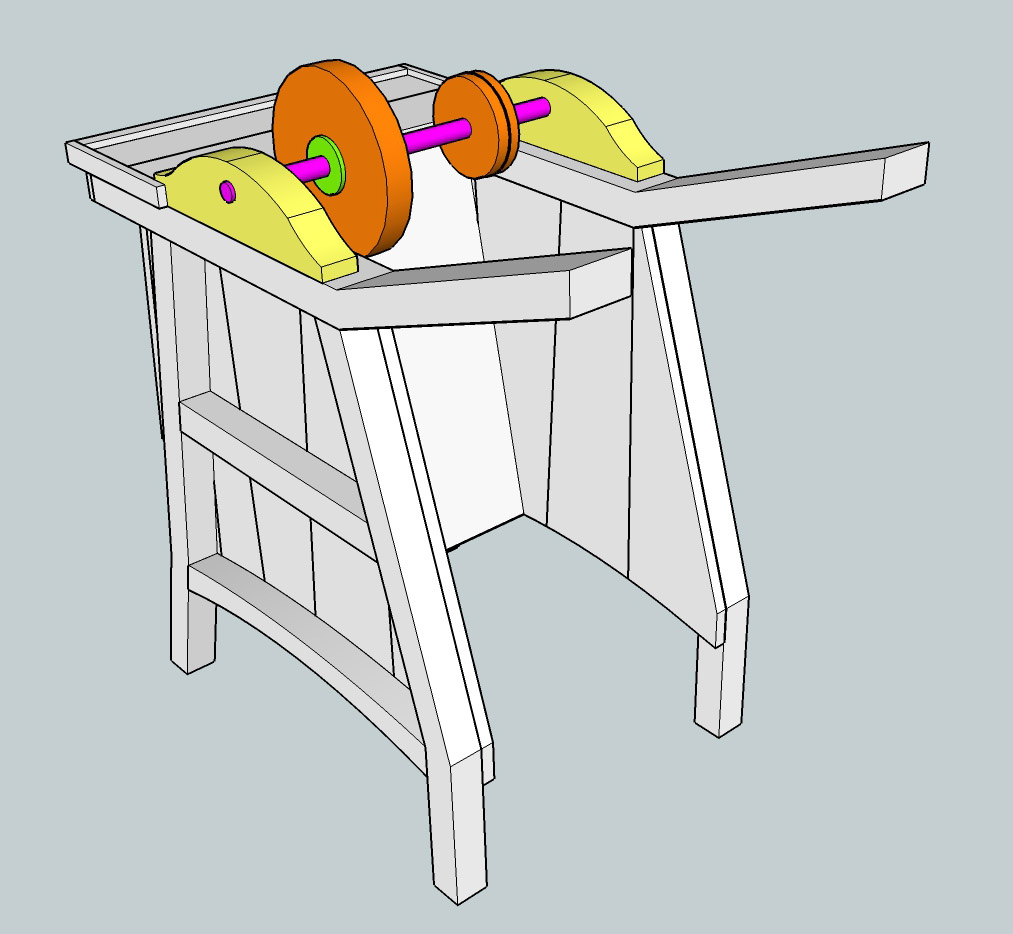

giusgada Inserito il - 03 novembre 2018 : 08:42:11

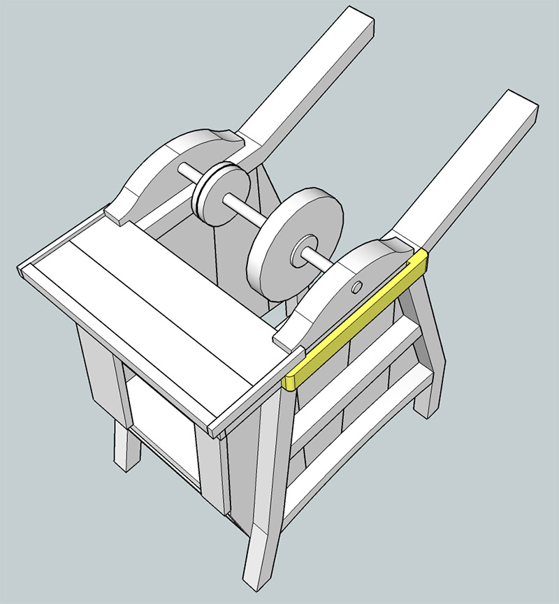

3░ parte: il piano di lavoro
81,39áKB
93,85áKB
79,13áKB

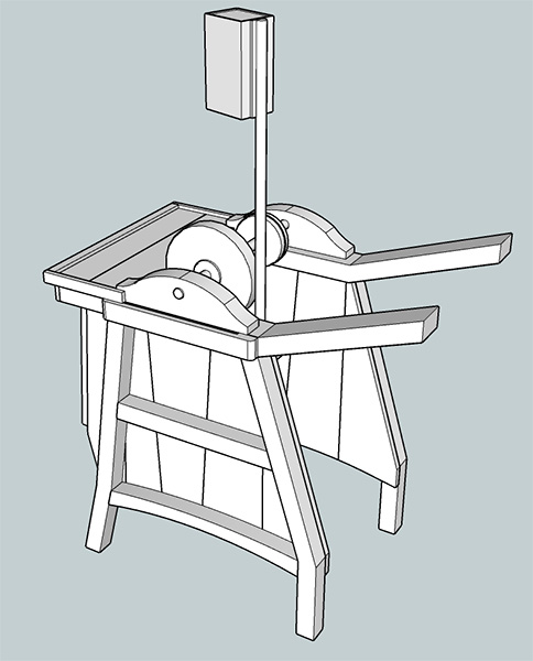

Un grazie a Nicoletta, Carlito, Netsurfer e MyGianos

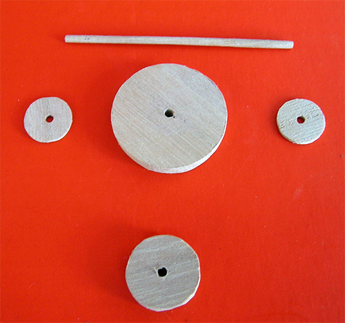

Rieccoci con un nuovo aggiornamento. Si tratta dei disegni della mola, ruotino di trascinamento e porta utensili.
Come si presentano in realtÓ queste parti.
101,49áKB
151,31áKB
126,1áKB

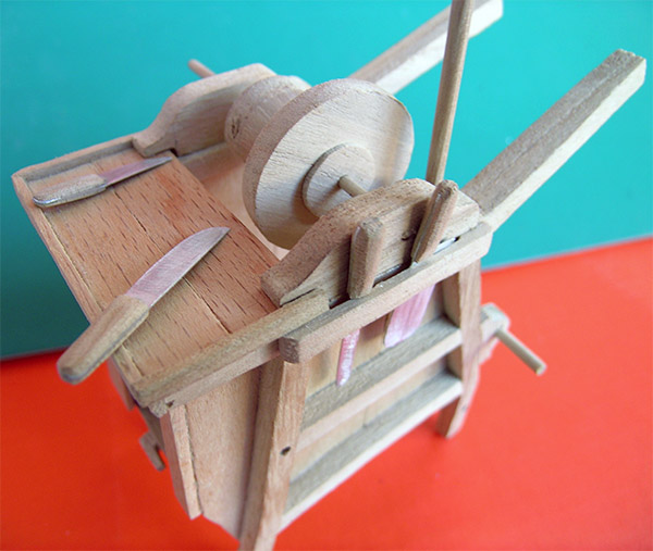

Aggiornamento del 10/11/2018
Immagini del modello relative alla parte grafica di realizzazione
Ruota e mola
71,74áKB
Parti montate provvisoriamente sul modello
101,04áKB[/size=1
90,66áKB

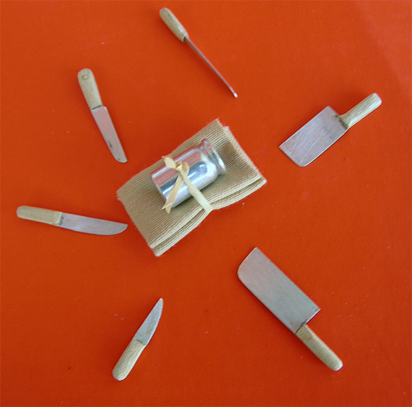

Altri accessori di completamento al carretto dell'arrotino. Coltelli di varie dimensioni, straccio e bicchierino porta grasso.
I coltelli devono essere completati dai rivetti sul manico. Nell'immagine compare un solo coltello con un rivetto. Tutto Ŕ stato realizzato con legno e lamierino di stagno da 0,5mm.
119,42áKB
91,07áKB
[size=1] 124,15áKB
A presto per altri aggiornamenti sul progetto (realizzazione dell'antenna e contenitore porta acqua)
pino

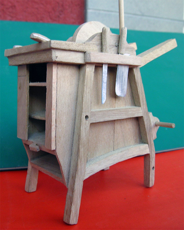

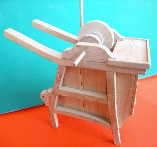

giusgada Inserito il - 31 ottobre 2018 : 16:34:45
Un grazie a tutti quelli che mi stanno seguendo.

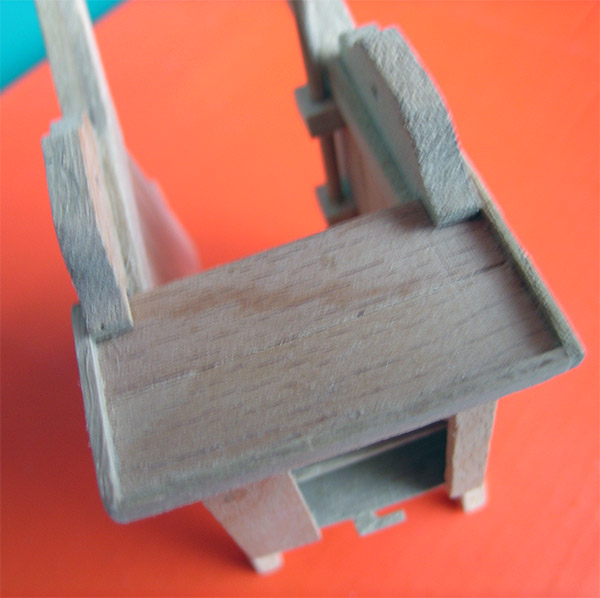

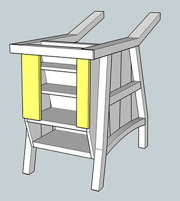

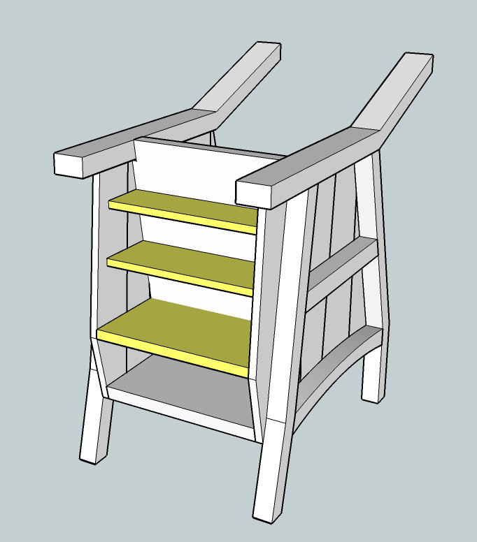

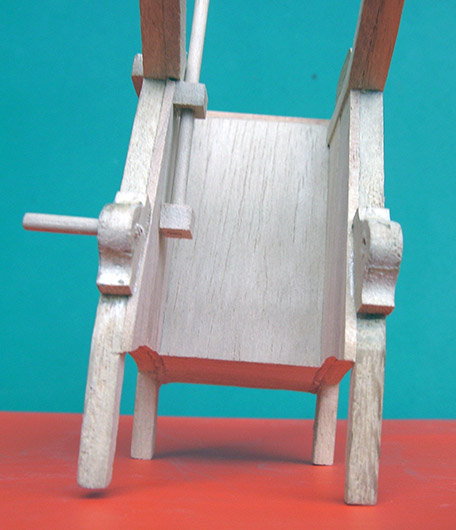

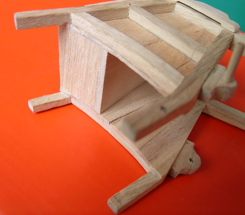

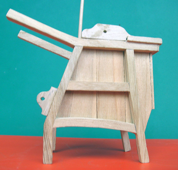

2░ parte: paraschizzi e armadietto
172,96áKB
97,77áKB
Consiglio a chi volesse realizzare il modello: tagliare il paraschizzi qualche millimetro pi¨ lungo e rifinirlo a incollaggio effettuato.
102,27áKB
177,63áKB
La parte in rosso va eliminata con cartavetra.
69,52áKB
139,19áKB

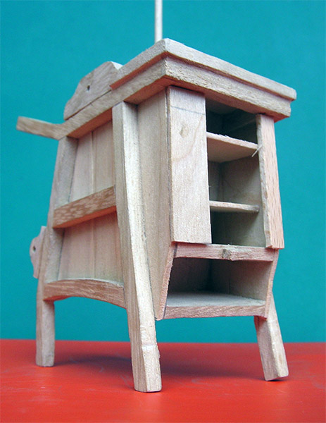

Realizzazione armadietto porta utensili.
71,08áKB
180,9áKB
49,8áKB
46,13áKB

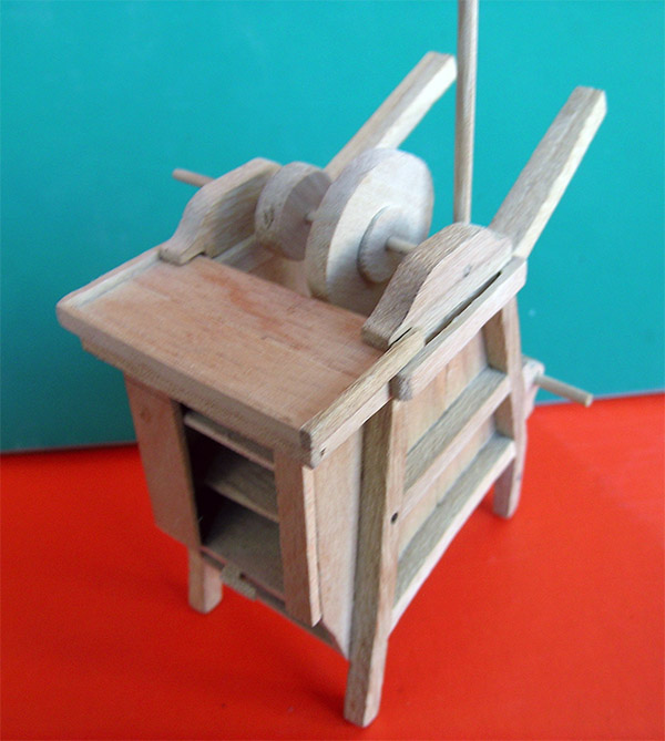

Stato del modello in costruzione
89,06áKB
Spero che quanto mostrato sia chiaro.
Le portelle d'accesso ai due vani che si vedono chiaramente nella foto reale sano state realizzate ma saranno inserite nel modello in un secondo momento.

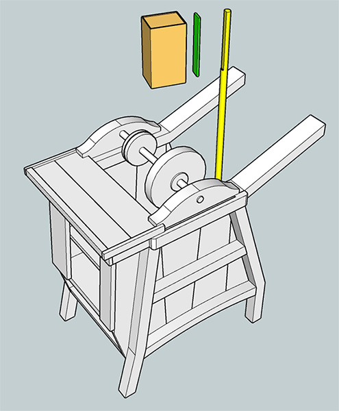

giusgada Inserito il - 26 ottobre 2018 : 19:48:30

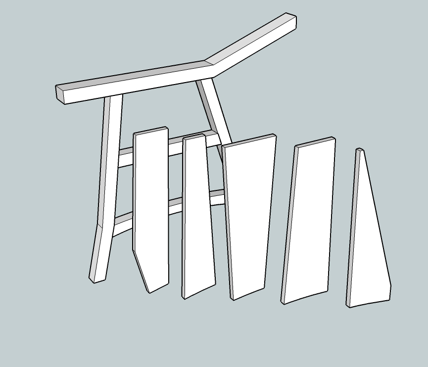

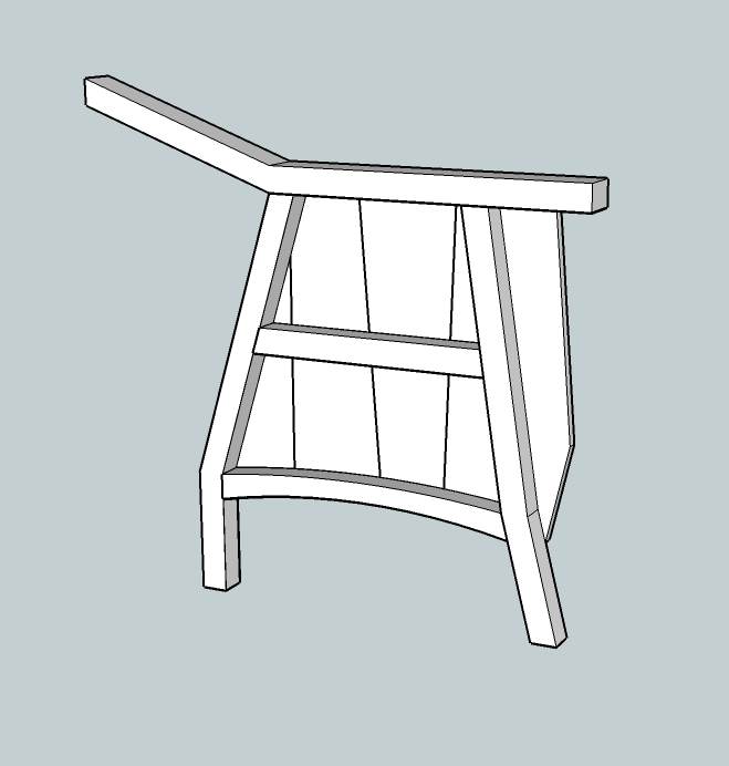

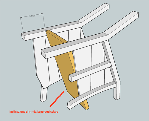

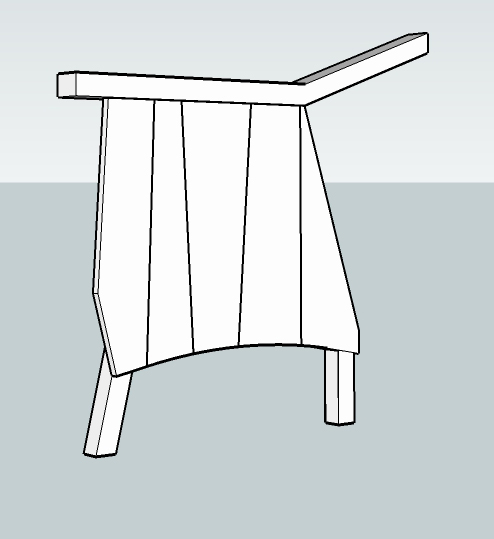

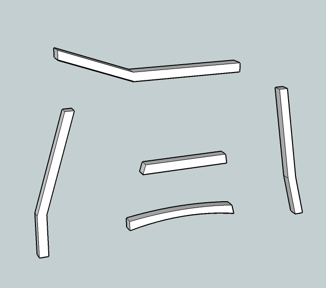

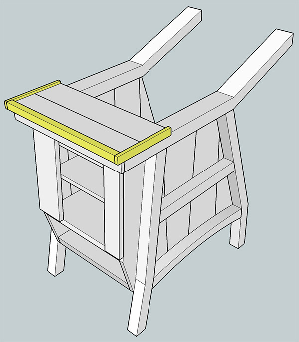

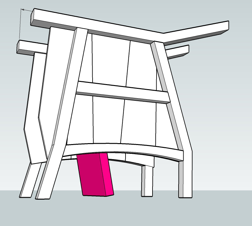

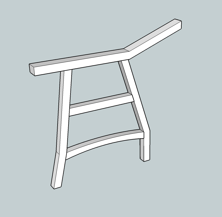

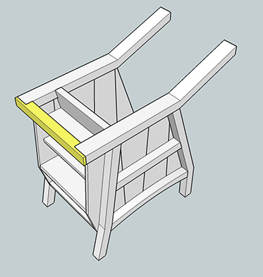

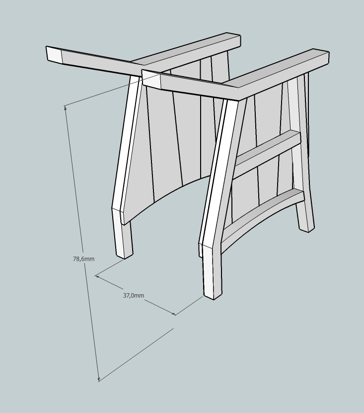

Fasi del progetto utili per chi volesse realizzarlo:
1░ parte: il telaio
Tutte le parti del telaio sono ricavate da una tavoletta di legno di spessore da 4mm.
Credo che siano sufficienti solo le dimensioni di questi quattro pezzi per realizzare dell'intera struttura del carretto in quanto i restanti si "cuciono a dosso"
88,9áKB
Assemblaggio del telaio.
114,48áKB
Il telaio Ŕ stato rivestito con gli abbassa lingua di spessore Ŕ di 1,5mm
152,81áKB
75,93áKB
101,91áKB
157,94áKB
Questo Ŕ il risultato di quanto descritto graficamente.
91,66áKB
A presto!
